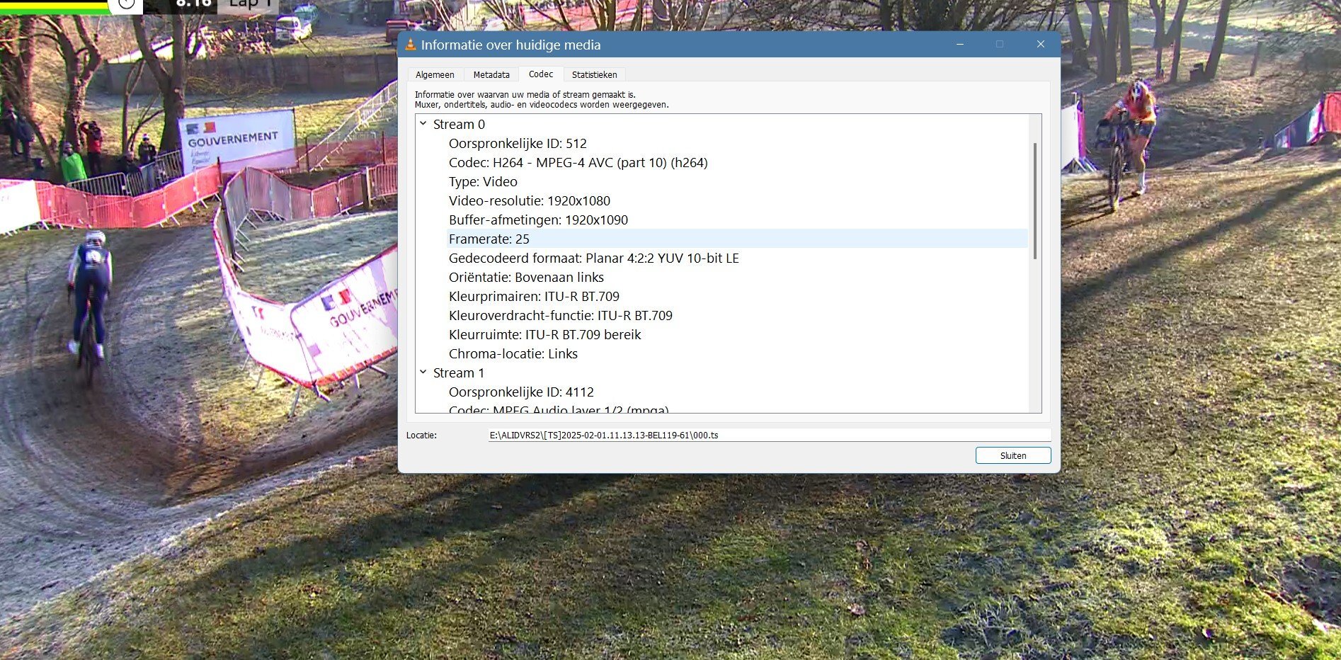

Satfeeds-DX Geplaatst: 1 februari Geplaatst: 1 februari (aangepast) Beste DreamHummie, Ik heb eens gekeken en het is toch in 4:2:2 (zie afbeelding) Waarschijnlijk heeft het te maken met de rechten van bepaalde uitzendingen. Op mijn PC met VLC is het hier wel te bekijken. 1 februari aangepast door Satfeeds-DX Edision Piccollo Benelux Edition en VU+ Zero 4K Cahors Big Bisat : 19,2°E, 23,5°E, 36°E, 39°E, 46°E, 52,5°E Triax 88 cm: 13°E, 1,9°E Triax 64 cm: 42°E Triax 78 cm: 8°W Maximum E-85: 28,2°E, 21,5°E, 16°E, 10°E, 5°E, 1°W, 5°W Maximum E-85: 14°W, 22°W, 30°W Visiosat 90 cm: basis 7°E die draaibaar is van 70,5°E tot 45°W DVBT-TNT DAB+
DreamHummie Geplaatst: 1 februari Auteur Geplaatst: 1 februari (aangepast) @ ceesv & Satfeed DX Stream Informatie. Nog nooit naar gekeken eigenlijk. Toch 4.2.2. Jammer 😉 Voorheen was het normaal te kijken nu dus niet meer. Er staat "Gedecodeerd formaat Planar 4:2:2 YUV 10 bit LE" Bedankt voor jullie reactie. 1 februari aangepast door DreamHummie 1 Octagon SF8008m - Wave Frontier T90 - 1.20Mtr no name. 30 W - 0.8 W - 4.8 E - 7 E - 9 E - 10 E - 13 E - 19.2 E - 23.5 E - 28.2 E
