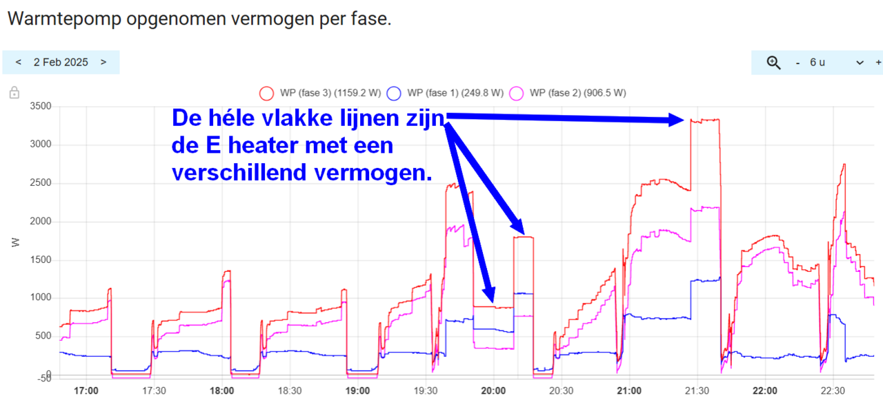

Con Geplaatst: 2 februari Auteur Geplaatst: 2 februari Hier nog een langer traject (de clamps zijn al een keer verplaatst naar een andere fase maar gaf het zelfde verschil tussen de fasen); Groet, Con. Gloeiende, gloeiende, een beetje humor moet kunnen, anders ga je maar ergens anders heen.. Sinds november 2024 gelukkig weer glasvezel via KPN. Internet/PC: modem/router Fritzbox en TP-Link accesspoint, switch (8), switch (4) PC: Intel Nuc i7 met W11. Laptop Thinkpad met W11 met 24H2. Asus Gigabyte Home Assistant, 20 Shelly's en 2 ESP-tjes en Zigbee.
Con Geplaatst: 2 februari Auteur Geplaatst: 2 februari (aangepast) Mijn dilemma is uiteraard het volgende. Als de Shelly 90% betrouwbaar is kun je stellen dat de compressor ongelijk vermogen trekt over de fasen, toch? En dan kan ik aankloppen bij de fabrikant, maar ja... Aanvulling, de meter is wel degelijk per fase te monitoren!!! Foutje mijnerzijds. 2 februari aangepast door Con Groet, Con. Gloeiende, gloeiende, een beetje humor moet kunnen, anders ga je maar ergens anders heen.. Sinds november 2024 gelukkig weer glasvezel via KPN. Internet/PC: modem/router Fritzbox en TP-Link accesspoint, switch (8), switch (4) PC: Intel Nuc i7 met W11. Laptop Thinkpad met W11 met 24H2. Asus Gigabyte Home Assistant, 20 Shelly's en 2 ESP-tjes en Zigbee.
Con Geplaatst: 2 februari Auteur Geplaatst: 2 februari (aangepast) Nog een aanvulling, het ziet er naar uit dat de Shelly onbetrouwbaar is. Ik zal morgen de 2 grafiekjes plaatsen. In het achthoofd houdend uiteraard dat op P1 het hele huis op zit en of dat netjes verdeeld is weet ik niet. En op de dag fikken er ook nog zonnepanelen op 400Volt. Ook weer lastig. Dus met name buiten de zonuren is een beetje vergelijk mogelijk. Maar voor nu lopen de fasen van P1 redelijk dicht bij elkaar. Én, ik heb wel de kleuren van L1, L2 en L3 aangehouden maar of de elektricien dat in de groepenkast heeft gedaan, alweer een raadsel... 2 februari aangepast door Con Groet, Con. Gloeiende, gloeiende, een beetje humor moet kunnen, anders ga je maar ergens anders heen.. Sinds november 2024 gelukkig weer glasvezel via KPN. Internet/PC: modem/router Fritzbox en TP-Link accesspoint, switch (8), switch (4) PC: Intel Nuc i7 met W11. Laptop Thinkpad met W11 met 24H2. Asus Gigabyte Home Assistant, 20 Shelly's en 2 ESP-tjes en Zigbee.

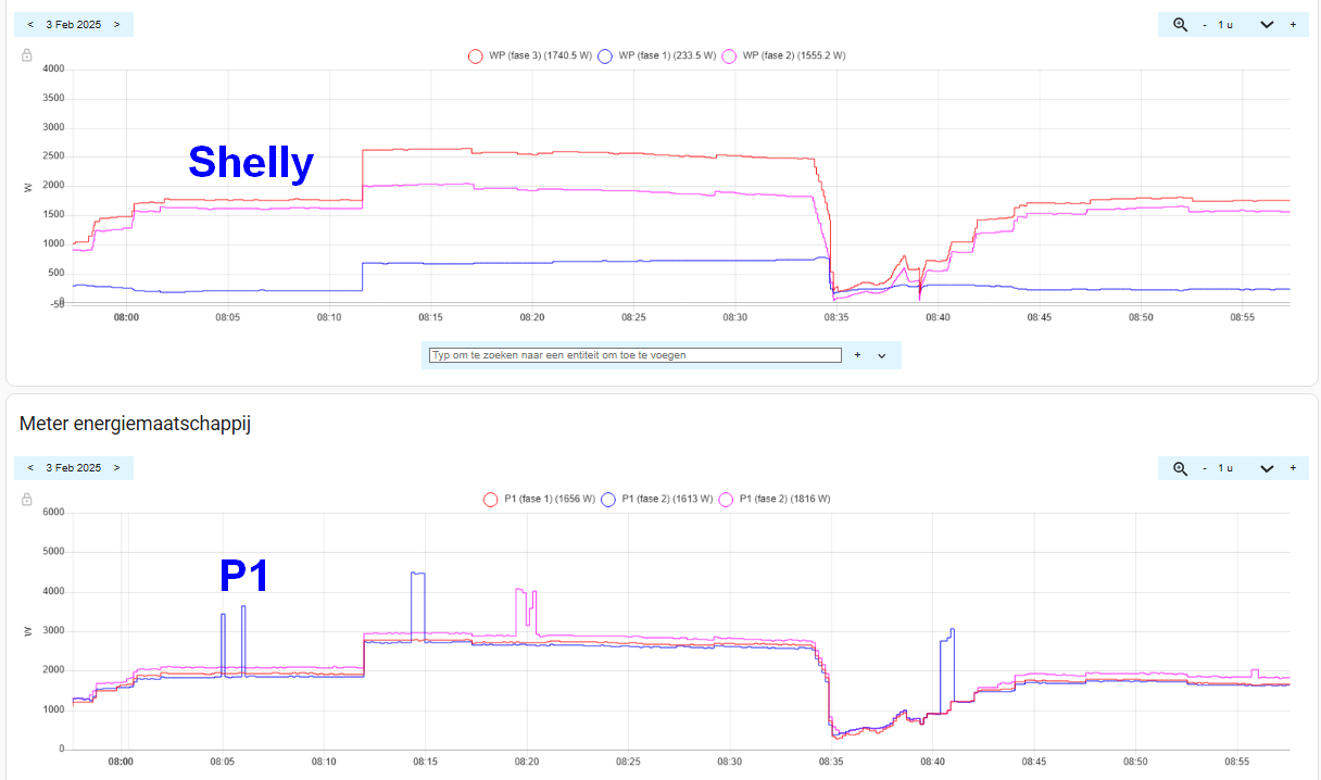

Con Geplaatst: 3 februari Auteur Geplaatst: 3 februari (aangepast) Hier het beloofde grafiek Shelly versus P1 en dan zie je duidelijk dat de Shelly loopt te klieren; 3 februari aangepast door Con Groet, Con. Gloeiende, gloeiende, een beetje humor moet kunnen, anders ga je maar ergens anders heen.. Sinds november 2024 gelukkig weer glasvezel via KPN. Internet/PC: modem/router Fritzbox en TP-Link accesspoint, switch (8), switch (4) PC: Intel Nuc i7 met W11. Laptop Thinkpad met W11 met 24H2. Asus Gigabyte Home Assistant, 20 Shelly's en 2 ESP-tjes en Zigbee.
Moderator ceesv Geplaatst: 3 februari Moderator Geplaatst: 3 februari Dat doet die voor 1 fase, daar geeft hij te weinig verbruik aan. De Shelly wordt geleverd met 3 spoelen, gemerkt A,b en c. Die zijn gekalibreerd voor de ingang A,b en c. Is elke stroomspoel aangesloten op de juiste ingang? Is de stroomspoel die lager aangeeft goed gesloten?De spoelen worden om de leiding gezet en dan dicht geklikt. Wanneer die lager aanwijst zou dat veroorzaakt kunnen worden doordat die een te grote luchtspleet heeft. Je zou eventueel die ene spoel kunnen kalibreren. Als test zou je de stroomspoel van fase 1 even kunnen klemmen om de geleider van fase 2, dan zouden die hetzelfde moeten aanwijzen. Gaat niet bestaat niet! 65" 4-K OLED, Vu+ Duo 4K SE BT, Vu+ Solo 4K, Rebox-8500, Rebox-8000, Wavefrontier T-90, Satlook Digital NIT, Megasat HD5 Combo Gebruik je een advertentie blocker? Maak dan een uitzondering voor onze website. Zonder advertentie (inkomsten) kan deze site niet voortbestaan.
Con Geplaatst: 3 februari Auteur Geplaatst: 3 februari 3 uren geleden, ceesv zei: Dat doet die voor 1 fase, daar geeft hij te weinig verbruik aan. De Shelly wordt geleverd met 3 spoelen, gemerkt A,b en c. Die zijn gekalibreerd voor de ingang A,b en c. Is elke stroomspoel aangesloten op de juiste ingang? Het wordt helaas gemeten met 2 Shelly's. Eigenaar had 1 Shelly aangeschaft voor het laden van zijn auto en later er 1 bijgekocht om de wp te monitoren. Is de stroomspoel die lager aangeeft goed gesloten?De spoelen worden om de leiding gezet en dan dicht geklikt. Wanneer die lager aanwijst zou dat veroorzaakt kunnen worden doordat die een te grote luchtspleet heeft. Dat is tobben, er gaat door de clamp een 4mm2 draad, dus die ruimte is erg groot. Je zou eventueel die ene spoel kunnen kalibreren. Als test zou je de stroomspoel van fase 1 even kunnen klemmen om de geleider van fase 2, dan zouden die hetzelfde moeten aanwijzen. Dat is al gebeurd en toen daalde de andere fase. Zie ook commentaar tussen de regels. Maar geen nood, ik weet in ieder geval nu zeker door de diverse antwoorden en tips dat ik de fabrikant niet op basis van de Shelly's kan aanspreken. Groet, Con. Gloeiende, gloeiende, een beetje humor moet kunnen, anders ga je maar ergens anders heen.. Sinds november 2024 gelukkig weer glasvezel via KPN. Internet/PC: modem/router Fritzbox en TP-Link accesspoint, switch (8), switch (4) PC: Intel Nuc i7 met W11. Laptop Thinkpad met W11 met 24H2. Asus Gigabyte Home Assistant, 20 Shelly's en 2 ESP-tjes en Zigbee.
