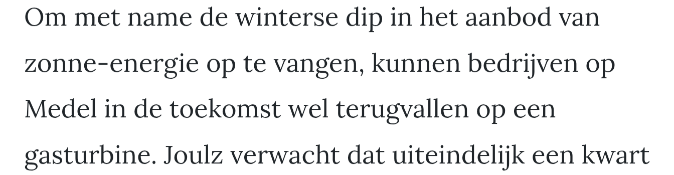

Con Geplaatst: 4 februari Geplaatst: 4 februari (aangepast) 3 uren geleden, Big fellow zei: Op zich geen slecht initiatief. Nadeel is dat je alles redundant moet maken. Want als je generator set in onderhoud is, dan moet je nog wel beschikbaarheid behouden. Uit nieuwsgierigheid; Wat voor gasgenerator set gaat er komen? Weet je dat toevallig? Geen notie, zal eens kijken of ik dat kan achterhalen. Ze hebben iig een back-up generator... Wel een linkje naar een artikel: https://stadszaken.nl/artikel/6226/mijlpaal-voor-bedrijvenpark-in-tiel-met-zelfvoorzienende-energiehub Deze hebben ze eerder toegepast: https://www.voetverhuur.nl/nieuws/aggregaat-op-maat-voor-joulz 4 februari aangepast door Con Groet, Con. Gloeiende, gloeiende, een beetje humor moet kunnen, anders ga je maar ergens anders heen.. Sinds november 2024 gelukkig weer glasvezel via KPN. Internet/PC: modem/router Fritzbox en TP-Link accesspoint, switch (8), switch (4) PC: Intel Nuc i7 met W11. Laptop Thinkpad met W11 met 24H2. Asus Gigabyte Home Assistant, 20 Shelly's en 2 ESP-tjes en Zigbee.
Big fellow Geplaatst: 4 februari Geplaatst: 4 februari Ah, een gasturbine. Slechte keuze want die gaat alleen een goed rendement geven op 100% vermogen. Een gasmotor kan op lagere vermogens veel beter rendement halen. Een oplossing kan wezen om het "zero-diesel", of in dit geval "zero-gas" systeem te gebruiken, wat betekend dat de generator wordt opgestart zodra de batterijen onder een bepaalde lading (SOC) komen. Dan kan je de, in dit geval, gasturbine opstarten, op vol vermogen laten draaien om de batterijen op te laden en de gebruikers te voorzien van energie, en dan afschakelen als de batterijen vol (boven een SOC) zijn. Grote nadeel is dat je de kans loopt dat de gasturbine meerdere keren per dag wordt gestart / gestopt.... “Success is not final, failure is not fatal: it is the courage to continue that counts.” ~ Winston Churchill

Con Geplaatst: 8 februari Geplaatst: 8 februari (aangepast) Op 4-2-2025 om 18:48, Big fellow zei: Ah, een gasturbine. Slechte keuze want die gaat alleen een goed rendement geven op 100% vermogen. Een gasmotor kan op lagere vermogens veel beter rendement halen. Een oplossing kan wezen om het "zero-diesel", of in dit geval "zero-gas" systeem te gebruiken, wat betekend dat de generator wordt opgestart zodra de batterijen onder een bepaalde lading (SOC) komen. Dan kan je de, in dit geval, gasturbine opstarten, op vol vermogen laten draaien om de batterijen op te laden en de gebruikers te voorzien van energie, en dan afschakelen als de batterijen vol (boven een SOC) zijn. Grote nadeel is dat je de kans loopt dat de gasturbine meerdere keren per dag wordt gestart / gestopt.... Eerlijk? Ik weet niet of het een gasmotor of gasturbine wordt. Ik denk dat vaak opstarten zal meevallen, de opwekker heeft als buffer het enorme accupakket. Toch? 8 februari aangepast door Con Groet, Con. Gloeiende, gloeiende, een beetje humor moet kunnen, anders ga je maar ergens anders heen.. Sinds november 2024 gelukkig weer glasvezel via KPN. Internet/PC: modem/router Fritzbox en TP-Link accesspoint, switch (8), switch (4) PC: Intel Nuc i7 met W11. Laptop Thinkpad met W11 met 24H2. Asus Gigabyte Home Assistant, 20 Shelly's en 2 ESP-tjes en Zigbee.
Big fellow Geplaatst: 8 februari Geplaatst: 8 februari Dat las ik: Als de energie profielen correct zijn, de capaciteit van de batterijen ruim voldoende zijn en de panelen genoeg zijn over gedimensioneerd (en goed schoon worden gehouden!!!) dan kan het aantal starts meevallen. Echter op een winterse dag met de panelen bedekt met sneeuw, en alles verwarmen met warmtepompen, dan kan het snel anders wezen. Ga je dan de gasturbine op een lager, minder efficiënt, vermogen laten draaien, of toch de turbine max vermogen, dus max rendement, laten maken om de batterijen bij te laden en dan weer afschakelen...? “Success is not final, failure is not fatal: it is the courage to continue that counts.” ~ Winston Churchill
