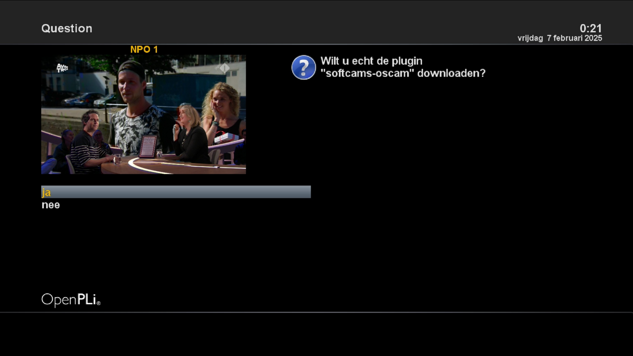

Andere optie is om SoftcamManager2.0 te installeren..

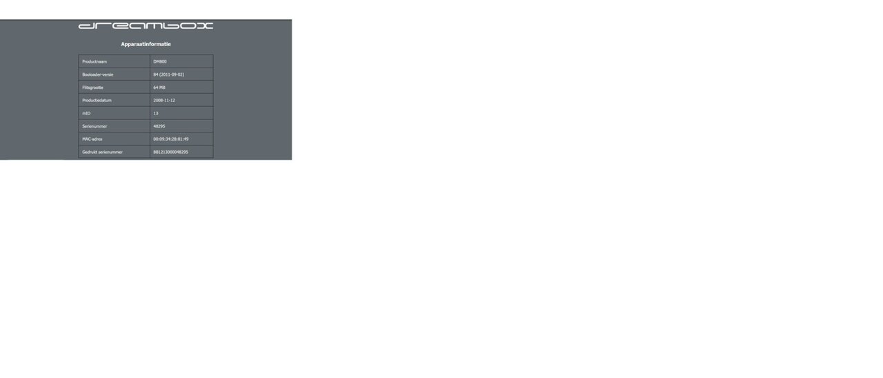

Bedankt Mimisiku,ik heb gisteren met dreamup het open pli 4 image ,en nu aangezet, maar ik zie alleen het ip adres, verder doet die niet, nu ga ik die terug een dreambox image opzetten , en terug zoeken naar een open pli die nog werkt.

OK, ik heb er eerst een dreambox image opgezet, fan het newenima dan nog eens open pli 4 geprobeert, niks alleen de afbeelding van een dreambox in spiegel ,voor de rest niets, dan de satdreamer,die speelt op de fry to air , de sofcam staat op geen, nu zien dat ik er een in krijg,dit begrijp ik niet goed, wat is je stopt Enigma2 met INIT 4,ik kom op de goede weg,oef

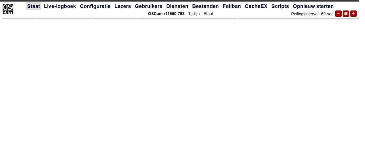

als ik deze open doe zie ik alleen oscam staan, zonder nummer ,is dat voldoende?
oscam rev-11517-emu-r795-

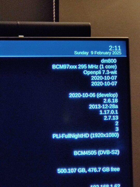

deze erin zetten
openpli 7.3 dm800_ssl 84_Originale van .........

Andere mogelijkheid is een .IPK versie, dat zijn installeerbare softcam bestanden die jij in /tmp map zet en vervolgens vanuit de image of middels shell kunt installeren. Dan hoef je eigenlijk verder helemaal niks te doen.  Hetzelfde kun je doen met plugins trouwens.
