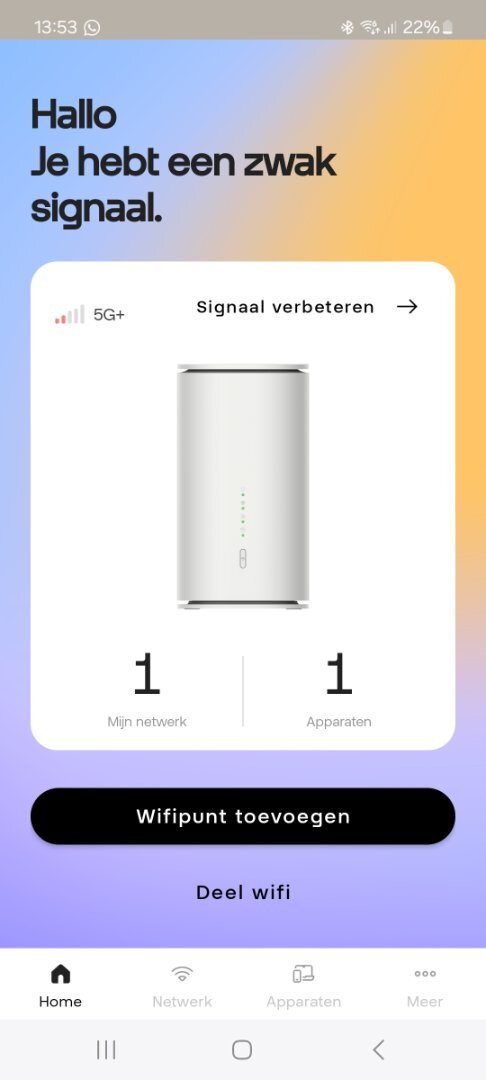

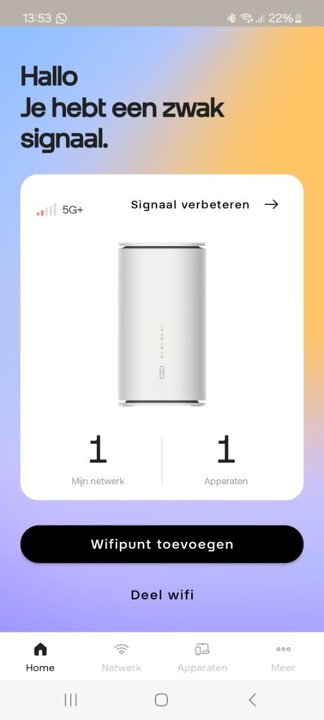

Mimisiku Geplaatst: 8 februari Geplaatst: 8 februari (aangepast) Ik heb het hier nu sinds 13-november-2024 als test. Snelheid is recht evenredig aan de 5G sterkte. Bij mij thuis tussen de 600 en 400 Mbit maarrrrrr op drukke tijden zo'n 160 Mbit. Op zich werkt het stabiel. In de 3 maanden geen uitval of hapering gehad. Bij mijn vriendin ook zo'n 460 Mbit met 'zwak' signaal volgens het modem. Maar goed: in haar dorp woont ook niemand dus dat scheelt. Er is een maandlimiet van 2 TB dus voor vette stremming met een gezin niet zo geschikt al werkt het prima. Het Zyxel modem heeft ook 2 LAN poorten... Per saldo werkt het goed (genoeg) voor surfen/mailen/streamen. Voor gaming minder geschikt (hoge latency en lage upload). 8 februari aangepast door Mimisiku Afscheid….. Nog een paar maandjes te gaan…
