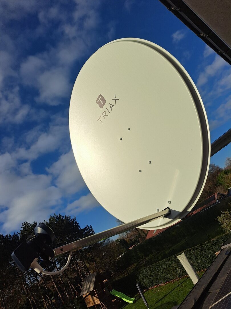

Racer009 Geplaatst: 8 februari Geplaatst: 8 februari (aangepast) Nog eens een algemene vraag, wie kan mijn schotel perfect uitrichten? Locatie Hever (Boortmeerbeek). Perfecte toegankelijkheid (plat dak). Heb een Satlink satfinder maar kan er niet mee werken. Hoeft niet gratis. 8 februari aangepast door Racer009
Toyota Geplaatst: 9 februari Geplaatst: 9 februari Het lijkt mij verstandig om eerst te vertellen welke schotel je hebt en welke satellieten je wilt ontvangen. Daarnaast wat voor een apparatuur je hebt aangeschaft. Type schotel, Diseqc, LNB's enz Het uitrichten an sich is niet moeilijk. Met die meter zou dat prima moeten lukken. Als de beugel/mast waterpas staat en de elevatie is berekend voor de satelliet, is het een kwestie van te bepalen waar ongeveer het punt is waar die naar toe moet "kijken" Dit kan ook met een app Satfinder. Dan pak je de meter en stel je de satelliet in en draait links of rechts (zonder de ebventuele diseqc). Finetune daarna de elevatie (onder/boven). Sprietje kan je dit haarfijn uitleggen.

Racer009 Geplaatst: 9 februari Auteur Geplaatst: 9 februari 7 uren geleden, Toyota zei: Het lijkt mij verstandig om eerst te vertellen welke schotel je hebt en welke satellieten je wilt ontvangen. Daarnaast wat voor een apparatuur je hebt aangeschaft. Type schotel, Diseqc, LNB's enz Het uitrichten an sich is niet moeilijk. Met die meter zou dat prima moeten lukken. Als de beugel/mast waterpas staat en de elevatie is berekend voor de satelliet, is het een kwestie van te bepalen waar ongeveer het punt is waar die naar toe moet "kijken" Dit kan ook met een app Satfinder. Dan pak je de meter en stel je de satelliet in en draait links of rechts (zonder de ebventuele diseqc). Finetune daarna de elevatie (onder/boven). Sprietje kan je dit haarfijn uitleggen. Lukt me gewoon niet met alle verschillende parameters die je moet/kan instellen..

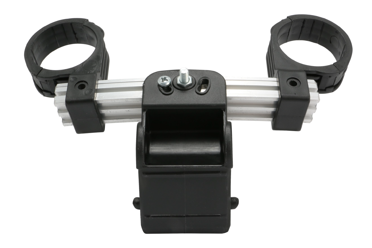

Racer009 Geplaatst: 9 februari Auteur Geplaatst: 9 februari (aangepast) Triax 100cm met multi houder voor Astra 19.2 en 28.2. Foto is nog met 1 lnb, is ondertussen aangepast naar 2 lnb's. Satelliet ontvanger is de Technisat Sonata 1. Belangrijkste zenders zijn ITV4 HD. De Duitse neem ik er ook graag bij. 9 februari aangepast door Racer009
Toyota Geplaatst: 9 februari Geplaatst: 9 februari Dus je hebt nu wel beeld op een satelliet neem ik aan. Welke is dat?
Racer009 Geplaatst: 9 februari Auteur Geplaatst: 9 februari 38 minuten geleden, Toyota zei: Dus je hebt nu wel beeld op een satelliet neem ik aan. Welke is dat? Momenteel niets, heb aan de schotel gedraaid maar kreeg geen resultaat op de satfinder, daarom gestopt want ik word het zo een beetje moe 🫤
Toyota Geplaatst: 9 februari Geplaatst: 9 februari (aangepast) Voordat je uberhaupt gaat draaien aan een schotel, zet met een marker een streepje op de mast (aan de achterkant, dan heb je een referentie). Op jouw foto van de houder, moet de Astra 28.2 (ITV) aan de linkerkant en de Astra 19.2 (Duitse zenders) aan de rechterkant. Als je achter de schotel staat net andersom. Ik denk dat Sprietje je een exacte berekening kan maken voor elevatie en de hoek van de beugel met de skew van elke LNB. Op https://www.dishpointer.com/ geef je lokatie in en 19.2 dan kom je op een elevatie van 30 graden in jouw geval. Dit is voor 1 LNB. Met 2 LNB's wordt dit een klein beetje anders. De houder komt dan scheef te staan waardoor de elevatie anders wordt. 9 februari aangepast door Toyota
