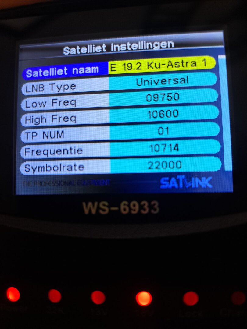

Racer009 Geplaatst: 15 februari Auteur Geplaatst: 15 februari Ik zal eerst beginnen met 19.2 opnieuw te zoeken, staat deze dan goed qua parameters?

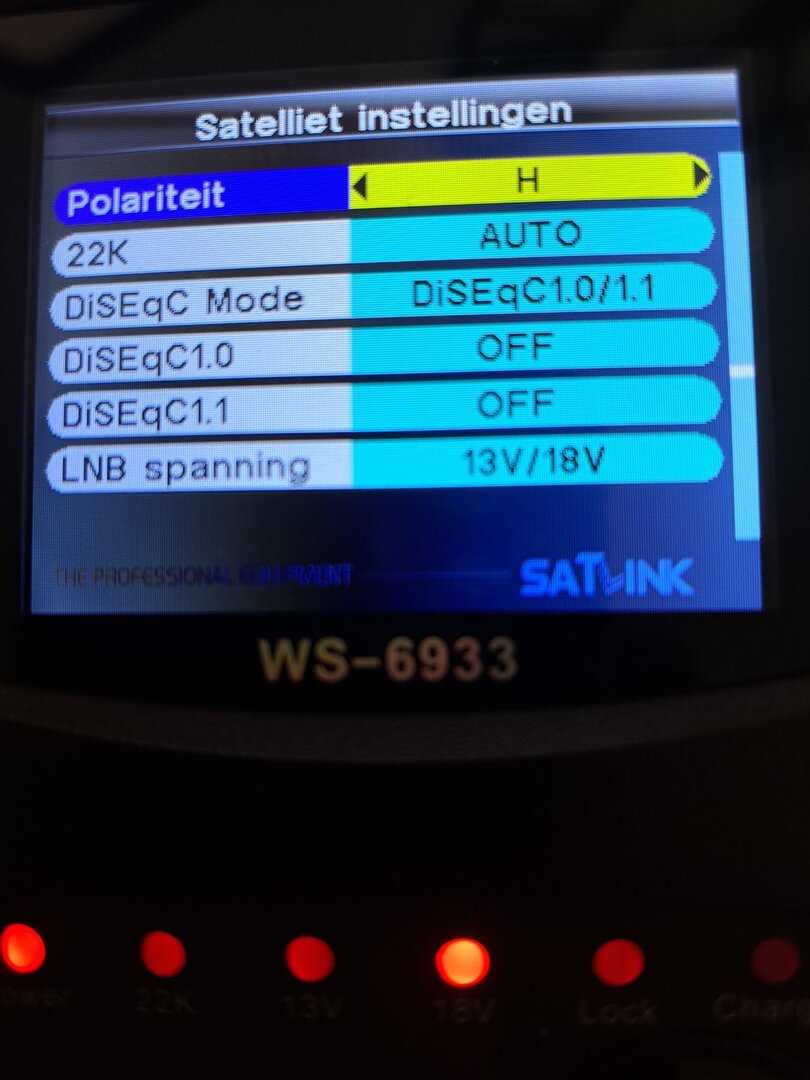

Racer009 Geplaatst: 15 februari Auteur Geplaatst: 15 februari En voor 28.2 heb ik volgende parameters
bellejt Geplaatst: 15 februari Geplaatst: 15 februari begrijp je nu niet dt die 10714 niet meer bestaat of maak je er een spelletje van ? Dan houd het voor mij op om ondersteuning te helpen Groetjes,salutations,greetings. 1 x Gibertini 1,10 vast 3 sats + 1 x Triax 88 cm rotor Vu + Duo2 twin sat tuner 4 X DVB-S2 en 1 x turbo DVB-C + OpenVix + idem dual tuner and vu duo2 fallback tuner Octagon SF8008 4K Openvix (via ethernetconnectie/WIFI fallbacktuner)
Moderator ceesv Geplaatst: 15 februari Moderator Geplaatst: 15 februari 22 uren geleden, ceesv zei: Bij Astra 1 is transponder 10714 niet in gebruik, daar ga je niets mee uitrichten. Ik kan het wel blijven herhalen, maar het komt niet aan. Succes met het uitrichten op transponders die geen signaal uitzenden. Gaat niet bestaat niet! 65" 4-K OLED, Vu+ Duo 4K SE BT, Vu+ Solo 4K, Rebox-8500, Rebox-8000, Wavefrontier T-90, Satlook Digital NIT, Megasat HD5 Combo Gebruik je een advertentie blocker? Maak dan een uitzondering voor onze website. Zonder advertentie (inkomsten) kan deze site niet voortbestaan.
Racer009 Geplaatst: 15 februari Auteur Geplaatst: 15 februari 4 minuten geleden, bellejt zei: begrijp je nu niet dt die 10714 niet meer bestaat of maak je er een spelletje van ? Dan houd het voor mij op om ondersteuning te helpen Ik had deze instelling niet gesaved op de finder, sorry..
Toyota Geplaatst: 15 februari Geplaatst: 15 februari (aangepast) Je zit in het verkeerde menu. Je moet signaal zoeken kiezen. Dus Return, dan 1 pijltje naar rechts OK. Dan kies je Astra1 met de pijltjes en OK. Daarna, als je op het pijltje naar beneden drukt, dan naar Freq, dan druk je pijltje naar rechts en kies je een TP frequentie. Voor Astra1 bv 11362 H 22000 Dan ga je de schotel langzaam draaien. Zorg er voor dat je in elk geval een richting hebt die zuidelijk is. De Astra2 komt later wel. Zorg er wel voor dat je direct op de LNB zit en de juiste LNB pakt. 15 februari aangepast door Toyota
Moderator ceesv Geplaatst: 15 februari Moderator Geplaatst: 15 februari En sluit je signaal zoeker aan op de lnb voor Astra 1, niet op die voor Astra 2! Gaat niet bestaat niet! 65" 4-K OLED, Vu+ Duo 4K SE BT, Vu+ Solo 4K, Rebox-8500, Rebox-8000, Wavefrontier T-90, Satlook Digital NIT, Megasat HD5 Combo Gebruik je een advertentie blocker? Maak dan een uitzondering voor onze website. Zonder advertentie (inkomsten) kan deze site niet voortbestaan.
Toyota Geplaatst: 15 februari Geplaatst: 15 februari (aangepast) Je hoeft niks te Saven, de meeste frequenties staan er al in. Zorg ook eerst voor de juiste elevatie. Finetunen komt later wel. Dus laat de satelliet instellingen voor wat ze zijn. 15 februari aangepast door Toyota
