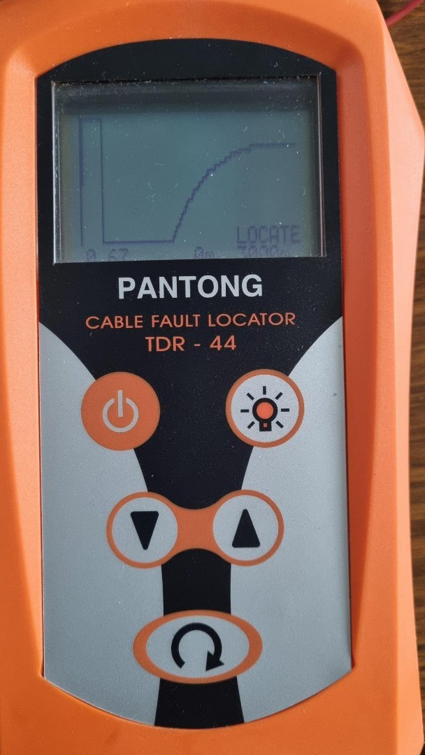

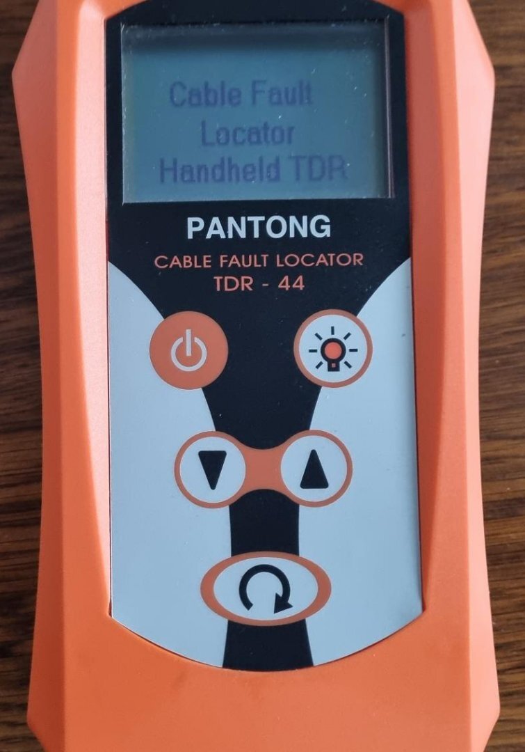

Wie heeft er ervaring met en Pantong TDR-44 kabel tester?
Ik ben in het bezit van een Pantong TDR-44 kabel tester en wil deze gaan gebruiken om een fout te zoeken in kabels welke in een schutbuis liggen, jarenlang goed hebben gewerkt maar nu problemen geven.
Met mijn normale meters (multimeter en kabel tester voor coax en utp) kom ik niet veel verder naast dat er een storing in zit.
De multimeter geeft als ik de kabel aan 1 kant kortsluit dat er geen verbinding is maar meet ik tussen de ene kabel en een andere kabel dat bevindt er zich plots wel een weerstand.
De kabel tester geeft aan dat er iets niet klopt en normaal meet deze de kabellengte en geeft aan op welke afstand er een probleem zit maar in dit geval niet.
Vandaar dat ik nu deze TDR-44 in wil gaan zetten omdat deze tester er speciaal voor is om dit soort problemen op te kunnen sporen.
Ik vermoed nl. dat er ergens de schutbuis met de kabels er in is plat gedrukt, er een paatje doorheen is geslagen enz. maar de kabel is wel ruim 325m lang, loopt door bosjes, onder de straat enz. en ga dan maar eens zoeken.
Tester moet geschikt zijn voor kabels tot 3000m  maar hoe moet ik e.e.a instellen en belangrijker hoe moet ik de meet gegevens interpreteren?
Ga ik zoeken dan vind ik alleen een veiling waar zo'n meter te koop wordt aangeboden en in België een kabel locator van Pantong
Heeft er iemand toevallig ervaring met zo'n soort meter of weet waar ik meer info kan vinden?
