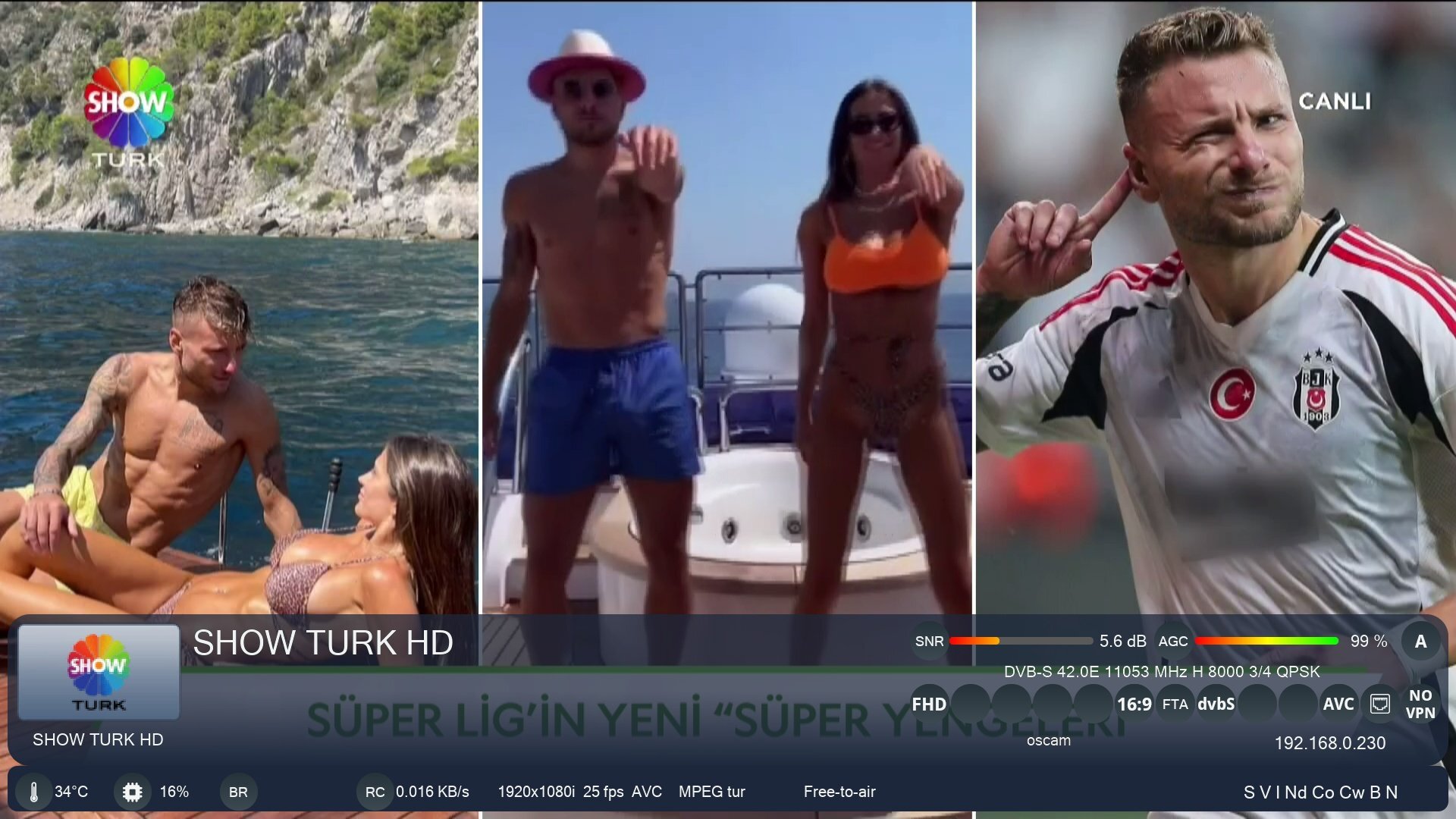

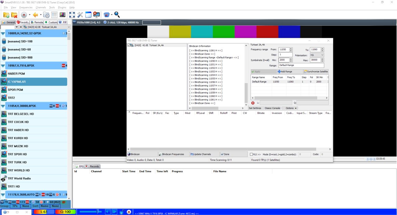

Kartal Geplaatst: 15 februari Geplaatst: 15 februari Beste dames en heren, ik probeer Show Turk HD te ontvangen op 42E, maar krijg 'm niet binnen. Volgens LyngSat zit die op de westbeam, 11053 H, maar na een blindscan van 11050-11060 H zie ik ‘m nergens. Schotel staat goed uitgericht, andere kanalen werken prima. Heeft iemand anders ook dit probleem? Of doe ik iets verkeerd? Ik voeg een screenshot van m’n blindscan toe. Ook heb ik dit geprobeerd op ebspro maar helaas niks.

youriy Geplaatst: zaterdag om 23:00 Geplaatst: zaterdag om 23:00 Gewoon de juiste transponderparameters invoeren en dan scannen, en niet de blindscanfunctie gebruiken. clarke-tech HD4100+, gigablue UHD trio 4k, rotor 53grO-45grW, Fuba 85 cm.

Kartal Geplaatst: maandag om 12:40 Auteur Geplaatst: maandag om 12:40 Beste mensen, bedankt voor uw antwoorden. Voordat ik mijn LNB ga draaien, heb ik nog een keer geprobeerd de transponder te scannen, zoals Youriy had aanbevolen. Nu krijg ik dit te zien. Wat ik ga proberen, is mijn LNB een beetje draaien en hopen dat het lukt. (Ik ben nieuw met satellieten en programma's op de pc, dus mijn excuses daarvoor.) Nogmaals bedankt voor de antwoorden.

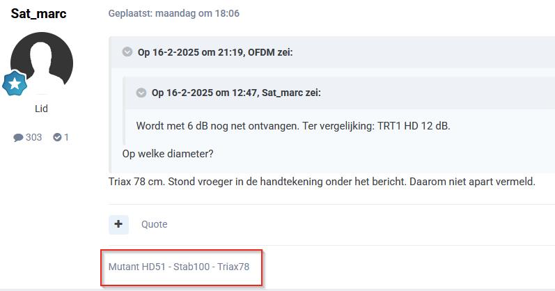

Sat_marc Geplaatst: maandag om 17:06 Geplaatst: maandag om 17:06 20 uren geleden, OFDM zei: Op 16-2-2025 om 12:47, Sat_marc zei: Wordt met 6 dB nog net ontvangen. Ter vergelijking: TRT1 HD 12 dB. Op welke diameter? Triax 78 cm. Stond vroeger in de handtekening onder het bericht. Daarom niet apart vermeld. Mutant HD51 - Stab100 - Triax78

Kartal Geplaatst: woensdag om 15:42 Auteur Geplaatst: woensdag om 15:42 Beste mensen, ik heb mijn LNB stuk voor stuk gedraaid totdat ik een signaal kreeg. Nu kan ik Show TV ontvangen, erg bedankt voor jullie hulp ik ben erg dankbaar 2
