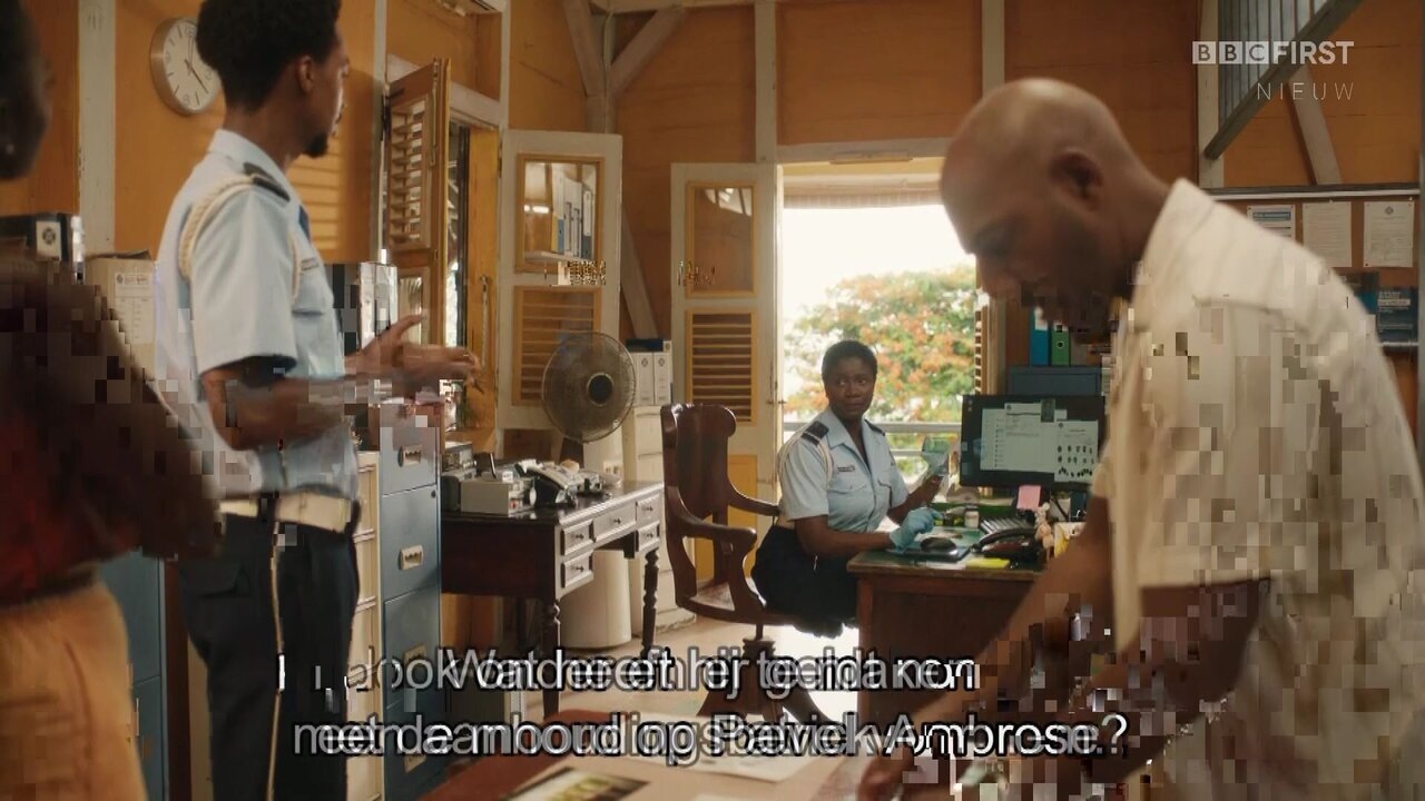

Kabeltje87 Geplaatst: 15 februari Geplaatst: 15 februari Op BBC first heb ik af en toe storingen. En dit alleen op deze zender. De andere kanalen op dezelfde transponder (zoals VRT één, VRT Canvas, etc) Hebben dit soort storingen niet. Op deze transponder heb ik een ontvangst van 15.2db, wat dus met een 78 cm schotel niet veel beter kan. Trouwens ik heb deze storingen ook nergens gezien. Ik heb een heel erge storing uit een opname geknipt, en hier aangehecht. (is een .ts ingepakt in een zip file) Niet alle storingen zijn zo erg als dit voorbeeld. storing BBC First.zip Kan dit te wijten zijn aan mijn ontvanger of schotel? Ik wil dit wel bij TVV/CDS aankaarten, maar ik wil eerst de mening van jullie horen of het toch niet aan mijn systeem kan te wijten zijn. ~~Rytec Team~~ Mutant HD-2400 / OpenPli en Maxytec-Multibox SE / OpenPli (mediaspeler) VU+ Duo / OpenPli en Synology NAS *All Rytec EPG POWERED*

Kabeltje87 Geplaatst: maandag om 15:36 Auteur Geplaatst: maandag om 15:36 Antwoord van BBC Studios: Quote Bedankt voor je bericht aan BBC Studios. Wat jammer om te horen dat je een verstoring op BBC First hebt ondervonden. We hebben geen problemen kunnen identificeren met ons signaal, wat erop wijst dat het probleem mogelijk bij uw serviceprovider of apparatuur ligt. Mocht dit nogmaals gebeuren in de toekomst, noteer dan alstublieft de datum en het exacte tijdstip en laat het ons weten. Hierdoor kunnen we nader onderzoek doen. We zullen in gevecht gaan met TVV/CDS ~~Rytec Team~~ Mutant HD-2400 / OpenPli en Maxytec-Multibox SE / OpenPli (mediaspeler) VU+ Duo / OpenPli en Synology NAS *All Rytec EPG POWERED*
