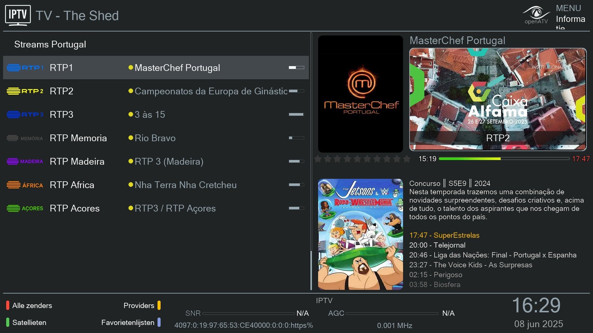

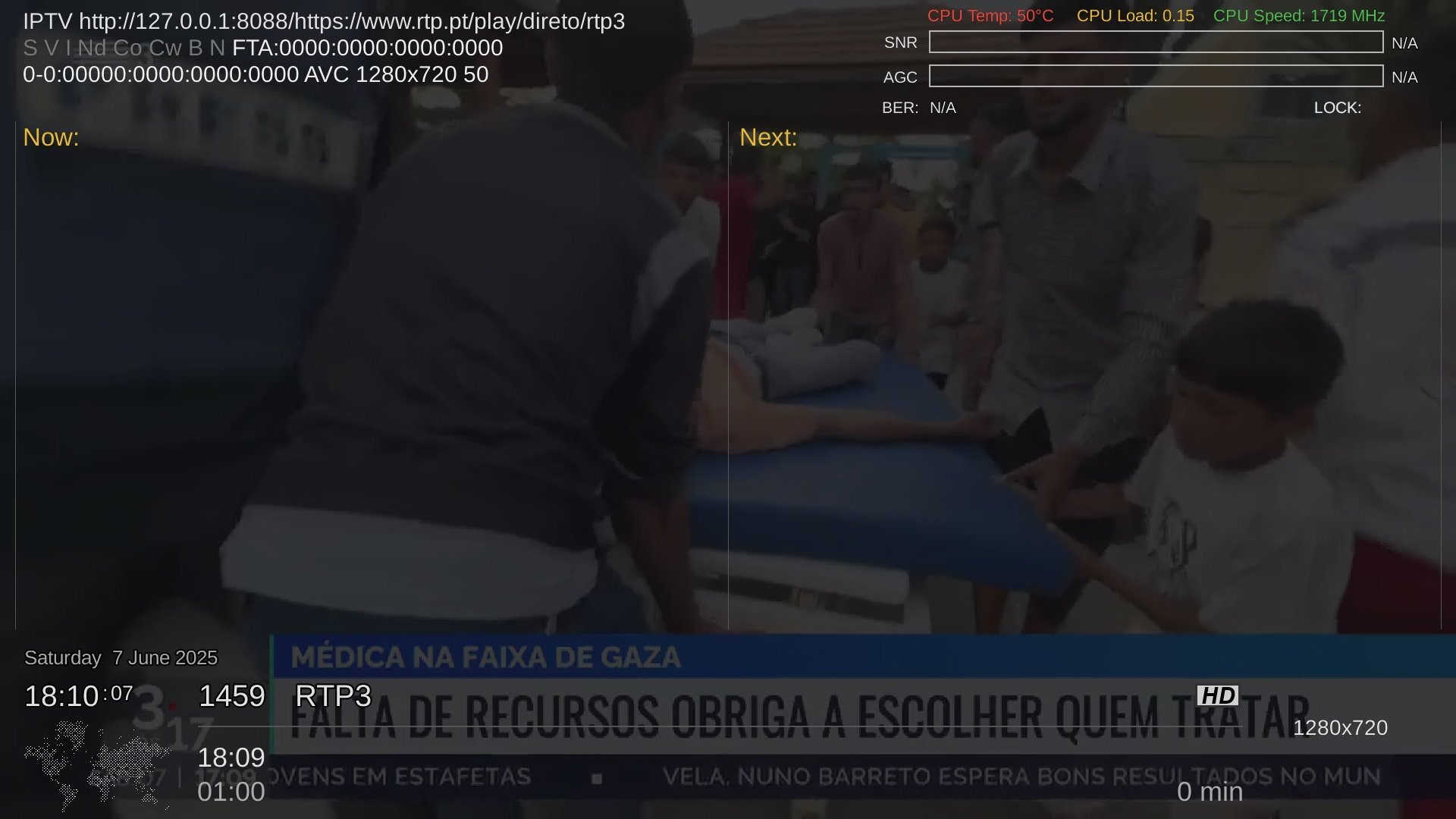

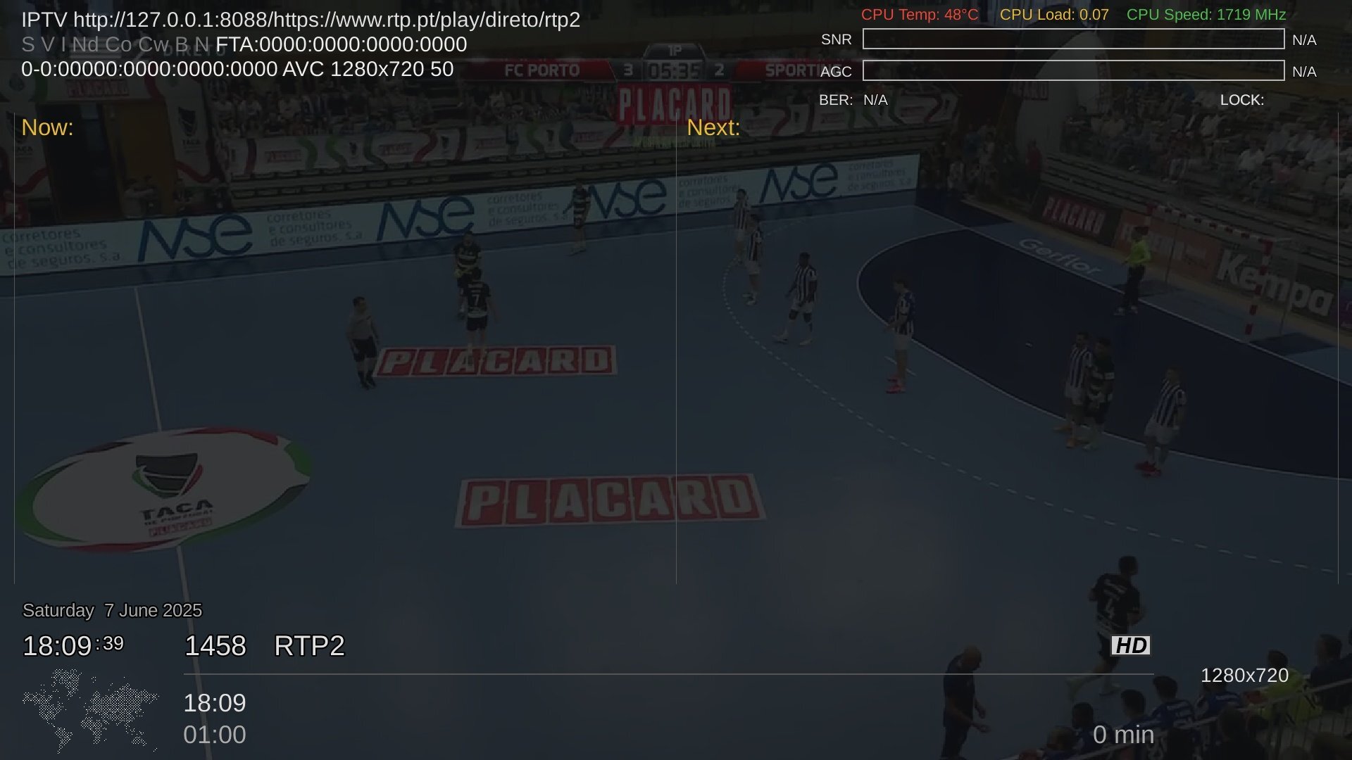

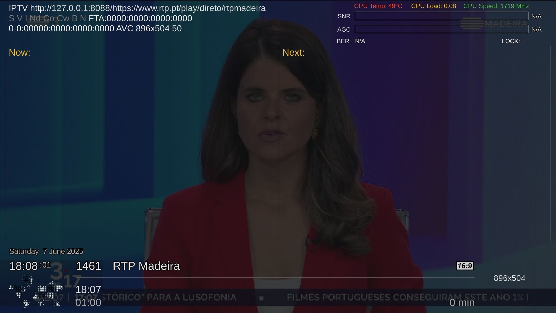

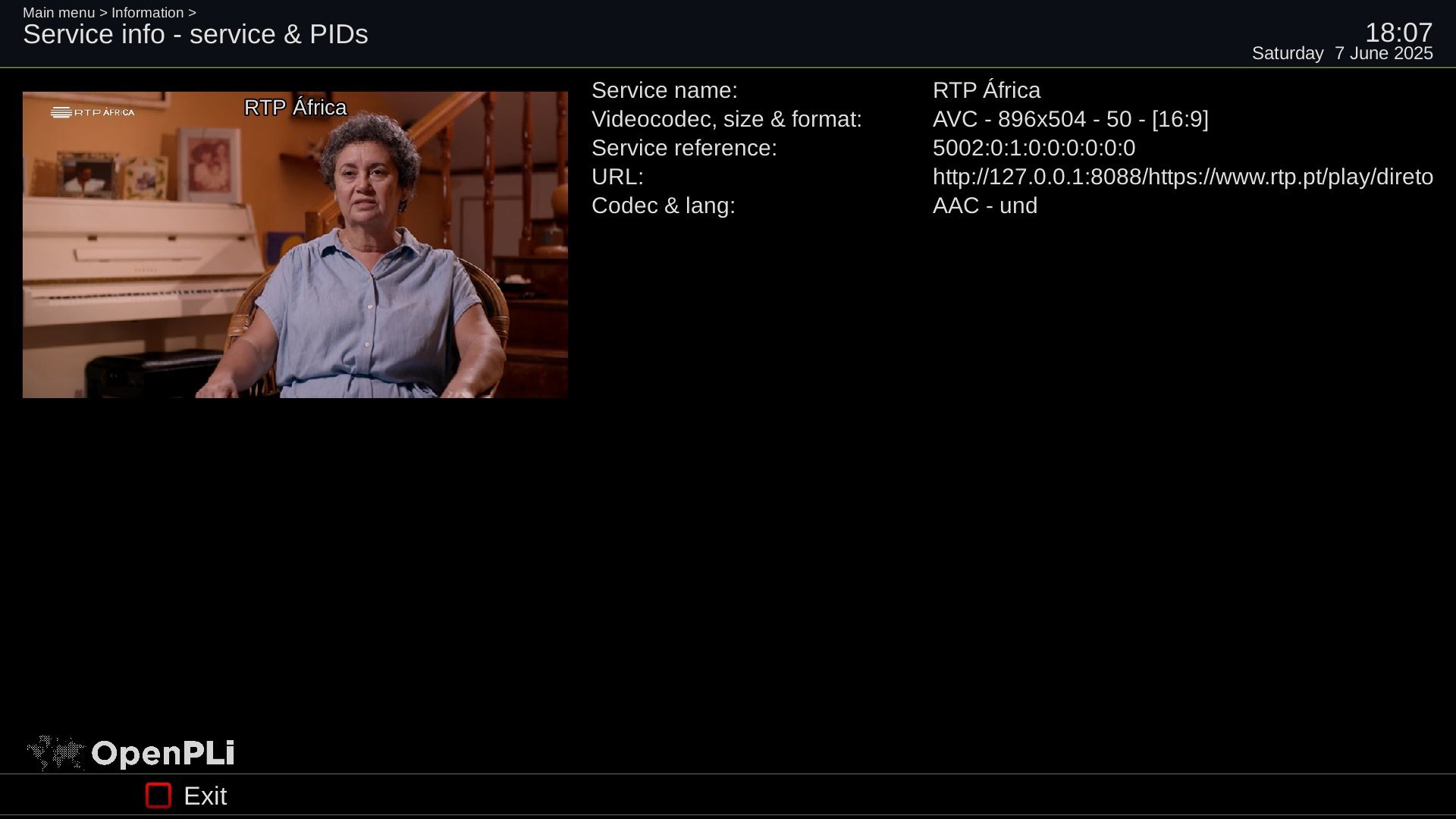

bamma Geplaatst: 9 maart Geplaatst: 9 maart RTP.pt play direto streams werken met Streamlink plugin op een E2 ontvanger
