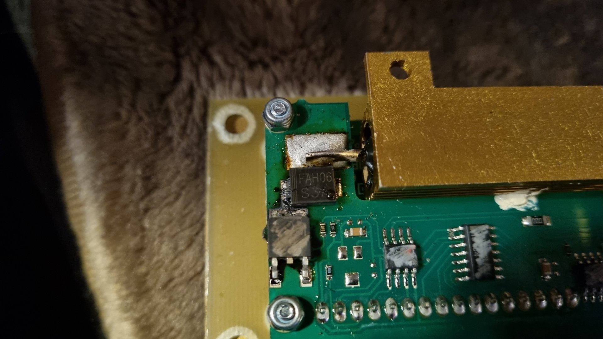

Gisteren even dom bezig geweest en mijn accutester verkeer aangesloten.
Gevolg een opgeblazen Diode (en misschien nog wel meer)
Dus al flink aan het zoeken geweest maar kom er niet achter om welke diode het hier gaat en door welke ik deze kan vervangen.

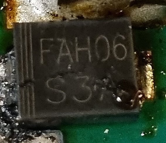

de FAH06
S3.... denk dat het een 7 of een A is
vergroot ik hem uit
dan zou ik zeggen dat het een A is
Ook zie je boven de S duidelijk de barst maar weet iemand om welk type het hier precies gaat?

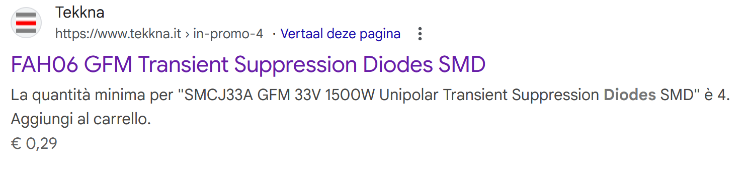

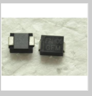

Via Google kan ik nl. wel de FAH06 vinden maar de toevoeging S3A vind ik nergens.
Verder zie je dat men de typenrs. van de overige componenten zorgvuldig heeft gewist, dus blijkbaar willen ze niet dat je zelf wat gaat repareren.
(is wel een tester van ruim 600 euro)
Heb je een merk / typenummer van die tester?
