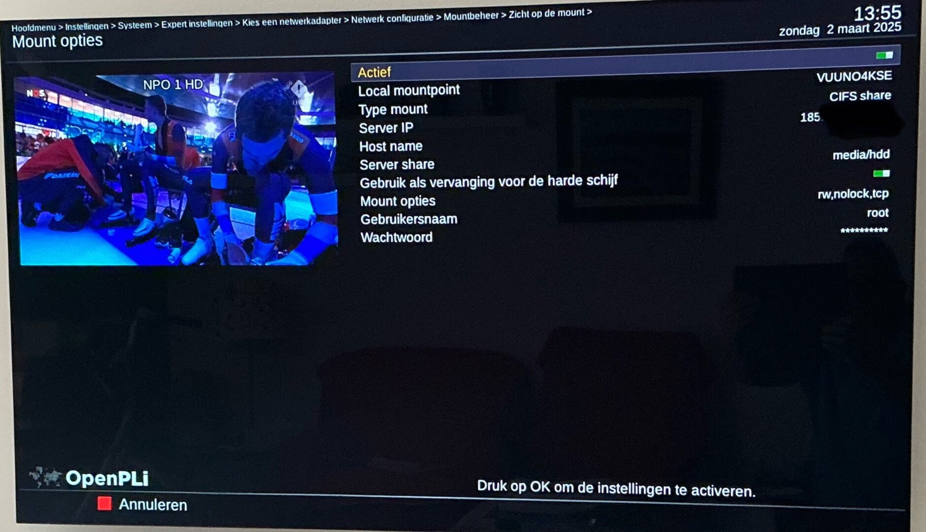

Pritel Geplaatst: 2 maart Auteur Geplaatst: 2 maart De AppleTV kan er bij via de app Infuse. Daar kan ik het internet adres en ook de port ingeven. Gebruik daarbij een niet bestaand portnummer, bijv 17085 die bij de portforwarding doorgezet wordt naar poort 22. Heb geprobeerd een nieuwe portforwarding aan te maken en daarbij port direct 22 open te zetten (dus niet lopend via een “fake” port). Ook dat lukt niet. Neem aan dat je de HD in Praag dan moet zien onder “net”? Zie dat er ook nog voor VUplus port 21 en 23 is. volgens mij moet voor de HD port 22 gebruikt worden. Zie in de bijlage mijn ingave in mountbeheer. Links hiervan staat een zender die via remote fallback binnenkomt, dat werkt perfect. Daar kon ik wel internet adres aangeven met daarachter “:” en portnummer.
Tonskidutch Geplaatst: 3 maart Geplaatst: 3 maart Waarom is hier de user root gebruikt? Linux root is iets anders dan de samba user. p.s. dat je poorten open zet is wel heel erg af te raden, maar het is jou handeltje We Don't Care Habib Koitè, Eric Bibb

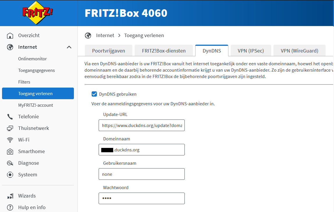

Pritel Geplaatst: 10 maart Auteur Geplaatst: 10 maart Gaat toch niet zo makkelijk met WireGuard. Heb alles ingegeven bij de Fritz B (hoofdkantoor Praag) en zodra ik op finish druk duurt het even en dan krijg ik het ingegeven scherm terug. Dus er wordt blijkbaar geen file aangemaakt die ik voor Fritz A (filiaal Canaria) kan gebruiken. Kan dan ook het scherm niet uitkomen zonder de input te verliezen. Wellicht komt het door het feit dat de Fritz B (Fritz 4060 zonder modem) niet rechtstreeks aan het internet hangt. Heb echter wel een vast (betaald) internet IP adres gekregen. Zodoende kon ik wel een IPSec VPN tussen Fritz B en mijn iOS apparaten en mijn laptop opzetten. Dat werkt perfect. Misschien maar eens kijken of het opzetten van een DynDNS bij Fritz B de problemen oplost. Fritz B is niet via het MyFritz adres te bereiken, Fritz A wel en daar zit DynDNS in daar deze wel direct aan het internet hangt maar van tijd tot tijd een ander IP adres krijgt.

Alex1970 Geplaatst: 13 maart Geplaatst: 13 maart Op 10-3-2025 om 16:19, Pritel zei: Gaat toch niet zo makkelijk met WireGuard. Heb alles ingegeven bij de Fritz B (hoofdkantoor Praag) en zodra ik op finish druk duurt het even en dan krijg ik het ingegeven scherm terug. Dus er wordt blijkbaar geen file aangemaakt die ik voor Fritz A (filiaal Canaria) kan gebruiken. Kan dan ook het scherm niet uitkomen zonder de input te verliezen. Wellicht komt het door het feit dat de Fritz B (Fritz 4060 zonder modem) niet rechtstreeks aan het internet hangt. Heb echter wel een vast (betaald) internet IP adres gekregen. Zodoende kon ik wel een IPSec VPN tussen Fritz B en mijn iOS apparaten en mijn laptop opzetten. Dat werkt perfect. Misschien maar eens kijken of het opzetten van een DynDNS bij Fritz B de problemen oplost. Fritz B is niet via het MyFritz adres te bereiken, Fritz A wel en daar zit DynDNS in daar deze wel direct aan het internet hangt maar van tijd tot tijd een ander IP adres krijgt. Ik heb zelf ook een 4060, die heeft ook de mogelijkheid om twee Fritzboxen met IPSec te verbinden. Dreambox DM920: 2x Triple tuner (2x DVB-S2X multistream + DVB-C/T2) OpenPLi 9 Xtrend ET10000: 1x DVB-S2, 2x DVB-C/T2, IPTV OpenPLi 9 VU+ Duo / Dreambox DM800 / TBS 5925 Channel Master 180cm offset: 39.0°E-37.6°W, Channel Master 120cm offset: 23.5°E-8°W SAB 97 schotel 45.1°E-60°E, 80cm vast: 28.2°E/23.5°E/19.2°E/13°E | DVB-T/DAB: VHFIII/UHF combi-antenne op zolder.

Pritel Geplaatst: 15 maart Auteur Geplaatst: 15 maart Denk het al te weten waarom vanaf Canaria het niet lukt om wireguard in beide Fritzen te zetten. Ik ga met VPN (IPSec) op mijn Laptop naar de Fritz in Praag en die blijft hangen op de “finish” na alle ingaven. Volgens mij dien ik in Praag te zijn om de ingaven te doen (en dus niet op afstand) en dan maakt de Fritz wel een bestandje aan voor de Fritz in Canaria. Volgens de howto wordt er wellicht ook om gevraagd om e.e.a. op de Fritz zelf te bevestigen met een random button. Dat kan dus niet want ik ben niet fysiek aanwezig. Voor de goede orde, mijn bedoeling is een VPN tunnel tussen de Fritz 4060 in Praag (hoofdkantoor) en de Fritz 5590 op Gran Canaria (filiaal) op te zetten. De Fritz 4060 hangt via de WAN poort aan internet en is niet via MyFRITZ! te benaderen vanaf internet maar heeft wel een vast internet IP-Adres (betaal ik €4 per maand voor). De Fritz 5590 zit wel rechtstreeks op de glasvezel van Movistar aangesloten en daar zit DynDNS in en is wel via MyFRITZ! over internet te bereiken. Lijkt er op dat ik moet wachten tot ik weer in Praag ben om verder te gaan hiermee en dan in oktober het af te maken op Canaria als ik daar weer ben voor de winter. Ben door de discussie hier weer wat wijzer geworden en hoop dat het dan lukt. Voor zover allemaal bedankt voor het meedenken.
Alex1970 Geplaatst: 15 maart Geplaatst: 15 maart (aangepast) 4 uren geleden, Pritel zei: Denk het al te weten waarom vanaf Canaria het niet lukt om wireguard in beide Fritzen te zetten. Ik ga met VPN (IPSec) op mijn Laptop naar de Fritz in Praag en die blijft hangen op de “finish” na alle ingaven. Volgens mij dien ik in Praag te zijn om de ingaven te doen (en dus niet op afstand) en dan maakt de Fritz wel een bestandje aan voor de Fritz in Canaria. Volgens de howto wordt er wellicht ook om gevraagd om e.e.a. op de Fritz zelf te bevestigen met een random button. Dat kan dus niet want ik ben niet fysiek aanwezig. Voor de goede orde, mijn bedoeling is een VPN tunnel tussen de Fritz 4060 in Praag (hoofdkantoor) en de Fritz 5590 op Gran Canaria (filiaal) op te zetten. De Fritz 4060 hangt via de WAN poort aan internet en is niet via MyFRITZ! te benaderen vanaf internet maar heeft wel een vast internet IP-Adres (betaal ik €4 per maand voor). De Fritz 5590 zit wel rechtstreeks op de glasvezel van Movistar aangesloten en daar zit DynDNS in en is wel via MyFRITZ! over internet te bereiken. Lijkt er op dat ik moet wachten tot ik weer in Praag ben om verder te gaan hiermee en dan in oktober het af te maken op Canaria als ik daar weer ben voor de winter. Ben door de discussie hier weer wat wijzer geworden en hoop dat het dan lukt. Voor zover allemaal bedankt voor het meedenken. Die bevestiging kan ook met de MyFritz! app. Edit: Ik zie dat je al bekend ben met DynDNS. Kan je dat vaste IP-adres niet vervangen met een gratis DynDNS bij DuckDNS? En op de Box stel je dit in: Wat je in moet vullen vind je op https://www.duckdns.org/install.jsp en klik op fritzbox. 15 maart aangepast door Alex1970 1 Dreambox DM920: 2x Triple tuner (2x DVB-S2X multistream + DVB-C/T2) OpenPLi 9 Xtrend ET10000: 1x DVB-S2, 2x DVB-C/T2, IPTV OpenPLi 9 VU+ Duo / Dreambox DM800 / TBS 5925 Channel Master 180cm offset: 39.0°E-37.6°W, Channel Master 120cm offset: 23.5°E-8°W SAB 97 schotel 45.1°E-60°E, 80cm vast: 28.2°E/23.5°E/19.2°E/13°E | DVB-T/DAB: VHFIII/UHF combi-antenne op zolder.
