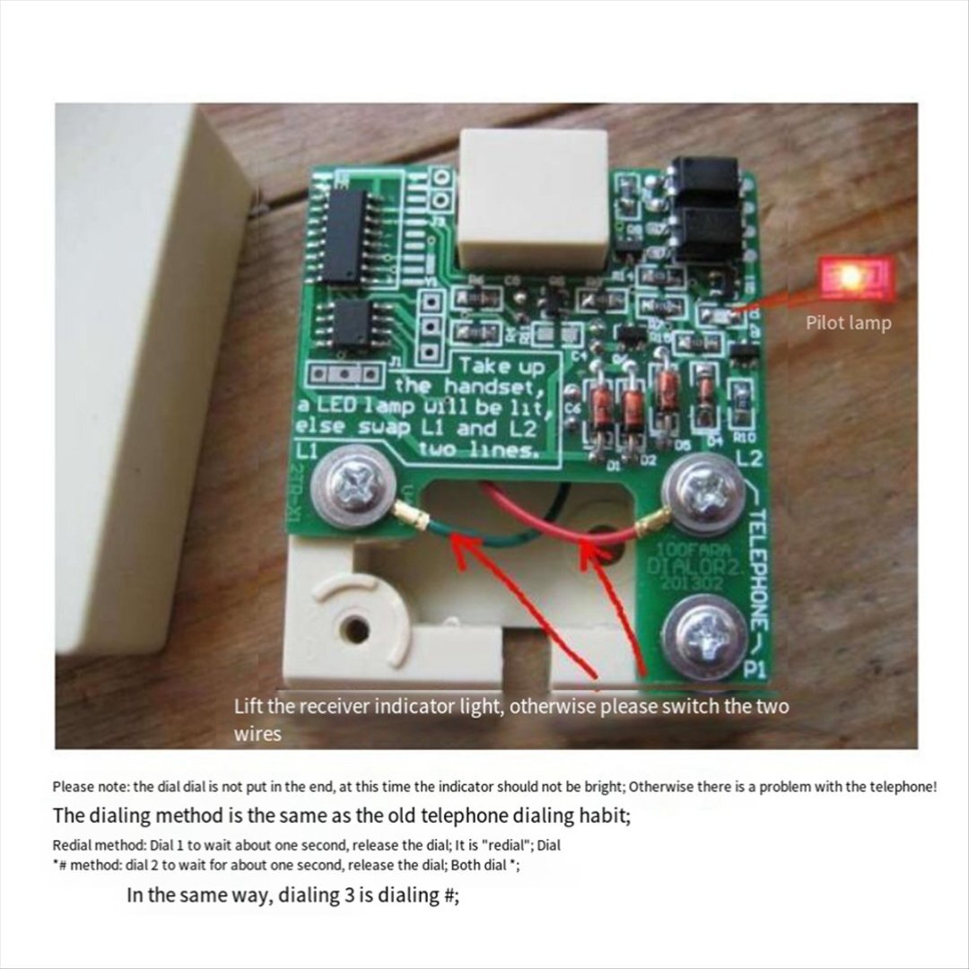

sattv4iedereen Geplaatst: 26 februari Geplaatst: 26 februari Hi, Hopelijk de juiste forum topic. Ik heb hier een draaischijf telefoon. Ben er fan van, en zou het nog leuker vinden om ermee te werken. Nu zie ik in de handel, converters liggen, die de pulsen omzetten naar de betreffende dtmf toon. Ik vroeg me af, of hier nog mensen zijn die zoiets gebruiken. En de ervaringen Vraag me ook af, of die ata voldoende stroom levert om die bel te doen rinkelen? Het is maar een adapter van 5V. Als ik dat probeer, kan ik schade aanbrengen aan de ata? Nuttige info welkom. Op de foto een voorbeeld van puls naar dtmf converter. Ontvangst van de astra 3 satelliet met een selfsat h50D via de vu zero 4K.cd multiroom pakket met mz 102 en een vu uno 4k dvb-c fbc tuner met ci+ tv met een kaartje( telenet ). Gigablue bijgekomen voor sat en kabel.Informatie die ik geef, gaat over de Belgische situatie, tenzij anders vermeld|

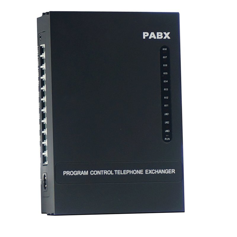

sattv4iedereen Geplaatst: 27 februari Auteur Geplaatst: 27 februari Ik zou er graag die centrale plaatsen: De svk 308 het is voor 3 buitenlijnen en 8 binnenposten. Beetje veel, maar zodra je 2 of 3 buitenijnen neemt heb je 8 interne toestellen. en ik heb een voip lijn en gsm via de gsm terminal. Ontvangst van de astra 3 satelliet met een selfsat h50D via de vu zero 4K.cd multiroom pakket met mz 102 en een vu uno 4k dvb-c fbc tuner met ci+ tv met een kaartje( telenet ). Gigablue bijgekomen voor sat en kabel.Informatie die ik geef, gaat over de Belgische situatie, tenzij anders vermeld|

sattv4iedereen Geplaatst: 28 februari Auteur Geplaatst: 28 februari Ik kan perfect opnemen en spreken. Ik zal proberen met zo een toestelletje zoals in de openingspost, die de pulsen omzet naar dtmf. Maar dit kan nog een tijd duren. Kan een maand zijn. Ontvangst van de astra 3 satelliet met een selfsat h50D via de vu zero 4K.cd multiroom pakket met mz 102 en een vu uno 4k dvb-c fbc tuner met ci+ tv met een kaartje( telenet ). Gigablue bijgekomen voor sat en kabel.Informatie die ik geef, gaat over de Belgische situatie, tenzij anders vermeld|

sattv4iedereen Geplaatst: 2 maart Auteur Geplaatst: 2 maart Op 1-3-2025 om 14:25, kees321 zei: Aha, op die manier, lekker knutselen, ik ken dat. Maar het lijkt mij ook wel mooier, handiger als er aan de telefoon zelf niets veranderd hoeft te worden. Aan de telefoon moet ik niet komen. Enkel de stekker lossen, het apparaatje ertussen en verbinden met een rj11 kabel naar de centrale. Ontvangst van de astra 3 satelliet met een selfsat h50D via de vu zero 4K.cd multiroom pakket met mz 102 en een vu uno 4k dvb-c fbc tuner met ci+ tv met een kaartje( telenet ). Gigablue bijgekomen voor sat en kabel.Informatie die ik geef, gaat over de Belgische situatie, tenzij anders vermeld|
sattv4iedereen Geplaatst: 11 maart Auteur Geplaatst: 11 maart Ik heb de centrale zoals hierboven te zien aangesloten en nu belt deze telefoon. Nu nog het ander gedeelte. Ontvangst van de astra 3 satelliet met een selfsat h50D via de vu zero 4K.cd multiroom pakket met mz 102 en een vu uno 4k dvb-c fbc tuner met ci+ tv met een kaartje( telenet ). Gigablue bijgekomen voor sat en kabel.Informatie die ik geef, gaat over de Belgische situatie, tenzij anders vermeld|
