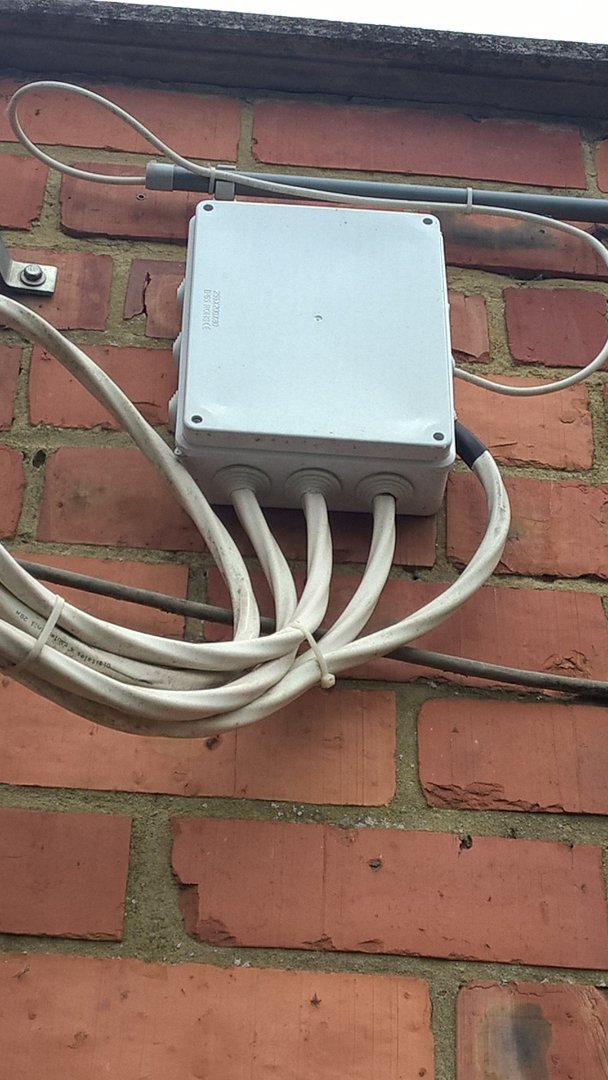

bellejt Geplaatst: 15 maart Geplaatst: 15 maart hoeft geen tekeningetje.Masterbox met 4 tuners.Op tuner 1 zet je de rotor ertussen maar ga je al waarschuwen dat een schotel met een quad lnb en dus ook 4 draden een groot gewicht is voor de rotor. Ik heb hier gewoon een vaste schotel gibertini 1 meter met 19.2E , 23.5E en 28.2E quad LNB's staan met switch 1/4 en kan daar dus 3 mogelijkheden (boxen) tegelijk hebben op de sats.Op pos 2 (tuner 2 maar kan zelfs 1 zijn) is dan een rotor aangesloten die alles sats opvangt als de andere 3 bezet zijn (bv 13E kanalen).Heb ik het voordeel dat op de rotor maar 1 single LNB staat die op de switch (2) is aangesloten en ingesteld in de tunerconfiguratie.Werkt prima en ik neem zelfs tegelijk minstens 4 kanalen op of je kan met 4 boxen tegelijk kijken (wat hier nooit gebeurd vermits enkel beneden of boven wordt gekeken en tegelijk beneden opgenomen (masterbox is gedeelde HDD voor iedereen).Heb een 4x samengestelde coax kabel van aan de ingebouwde switchen tot in huis en die heeft verschillende kleuren intern wat makkelijk is. Groetjes,salutations,greetings. 1 x Gibertini 1,10 vast 3 sats + 1 x Triax 88 cm rotor Vu + Duo2 twin sat tuner 4 X DVB-S2 en 1 x turbo DVB-C + OpenVix + idem dual tuner and vu duo2 fallback tuner Octagon SF8008 4K Openvix (via ethernetconnectie/WIFI fallbacktuner)
