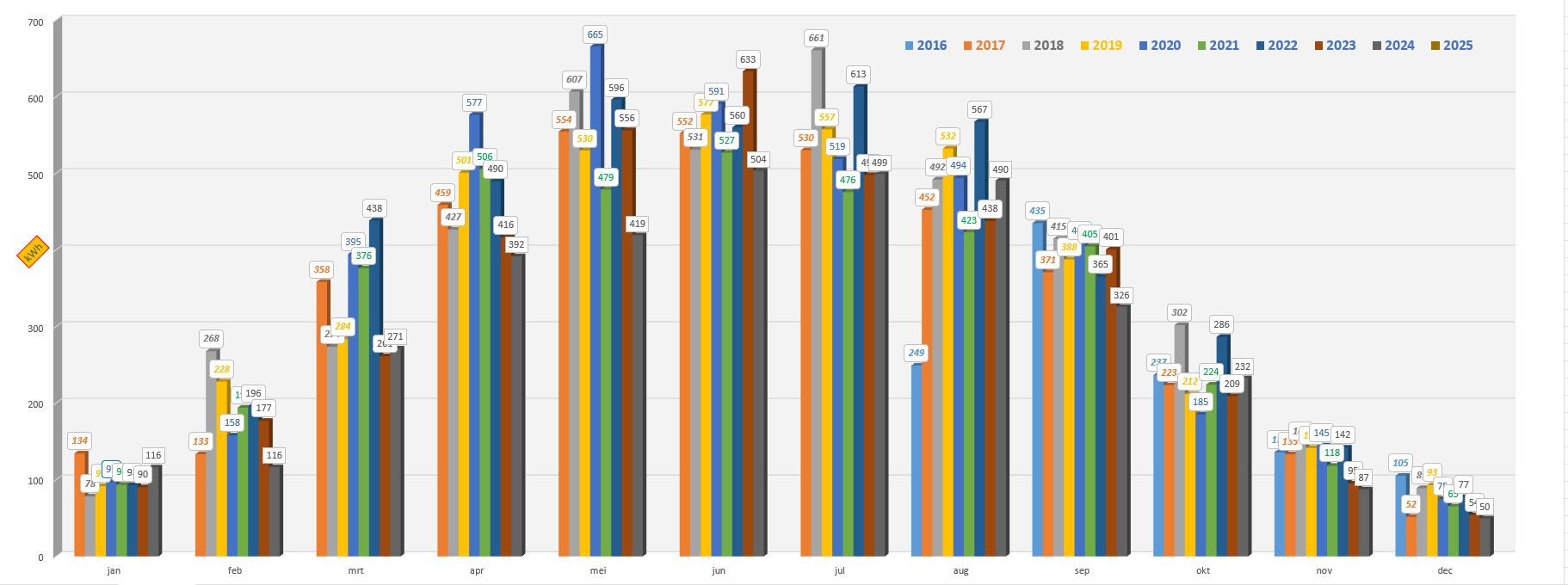

JDB007 Geplaatst: 11 maart Geplaatst: 11 maart Dit is mijn opbrengst met 16 panelen en mag mij gelukkig prijzen dat ik nog een terugdraaiende teller heb.
