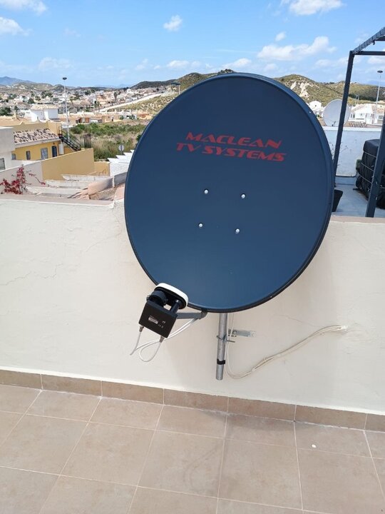

smurf3 Geplaatst: 26 maart Geplaatst: 26 maart Wij wonen sinds een jaar in het zuiden van Spanje (Murcia) en hebben een schotel van 90 cm op het dak staan, heeft altijd goed gewerkt tot enkele dagen terug plotseling praktisch geen ontvangst meer en 0 kwaliteit. Als ik een signaalmeter aansluit gaat er geen enkel lampje branden op de meter daarom de vraag of ik er goed aan doe om een andere duo LNB aan te schaffen en zo ja kan eender welke duo lnb plaatsen op een schotel van 90 cm of welke kan ik mij het beste aanschaffen?

smurf3 Geplaatst: 27 maart Auteur Geplaatst: 27 maart 12 uren geleden, Tonskidutch zei: en wat voor schotel is dat qua merk en model? MClean TV Systems 90 cm 10 uren geleden, Sprietje zei: Heb je wel signaalsterkte? hij geeft 12% aan en 0 kwaliteit
