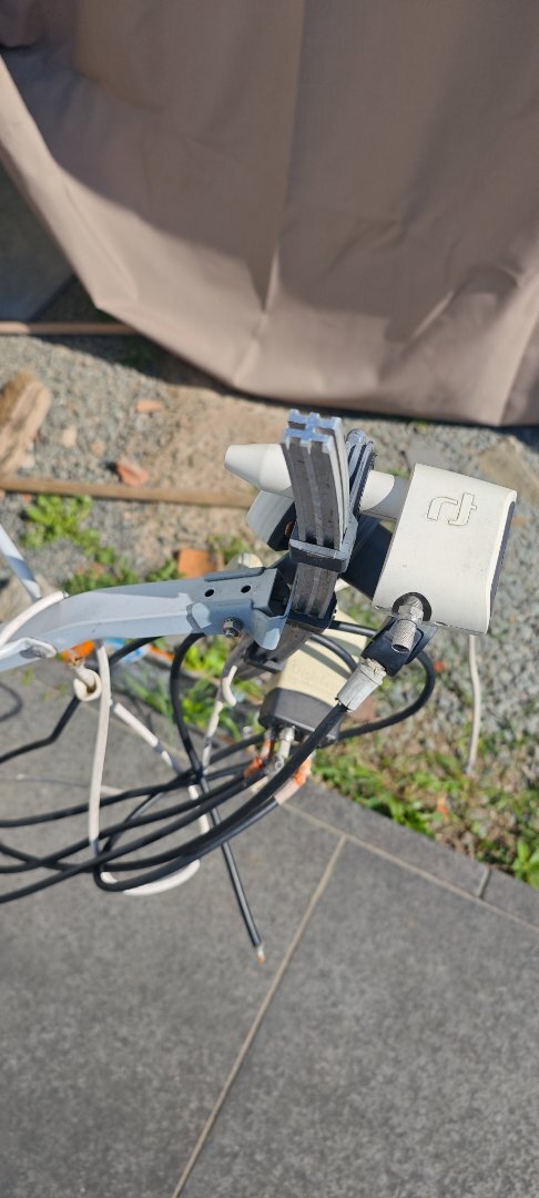

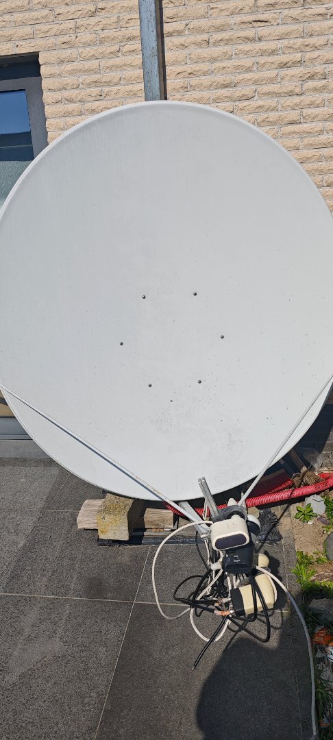

sunnyfunny Geplaatst: donderdag om 12:28 Geplaatst: donderdag om 12:28 Hey allemaal Ik heb dat schotel gibertini ik heb geprobeerd met veel LNB s maar het gaat altijd scheef. Is er en goed oplossingen. Is er een lnb die kan vier satelliet ontvagen in een keer Bedankt bij voorbaat
bellejt Geplaatst: donderdag om 13:05 Geplaatst: donderdag om 13:05 staat die LNB regel nu vertikaal ? Dan zal je wel weinig ontvangen Groetjes,salutations,greetings. 1 x Gibertini 1,10 vast 3 sats + 1 x Triax 88 cm rotor Vu + Duo2 twin sat tuner 4 X DVB-S2 en 1 x turbo DVB-C + OpenVix + idem dual tuner and vu duo2 fallback tuner Octagon SF8008 4K Openvix (via ethernetconnectie/WIFI fallbacktuner)
sunnyfunny Geplaatst: donderdag om 13:33 Auteur Geplaatst: donderdag om 13:33 26 minuten geleden, bellejt zei: staat die LNB regel nu vertikaal ? Dan zal je wel weinig ontvangen Ik zoek oplossing omdat dat wordt altijd zo van zelf na tijdjes daarom wil een betere raad.

bellejt Geplaatst: donderdag om 14:13 Geplaatst: donderdag om 14:13 als die rail goed bevestigd is dan verzet die zich geen millimeter.Staat hier al jaren zonder problemen 1 Groetjes,salutations,greetings. 1 x Gibertini 1,10 vast 3 sats + 1 x Triax 88 cm rotor Vu + Duo2 twin sat tuner 4 X DVB-S2 en 1 x turbo DVB-C + OpenVix + idem dual tuner and vu duo2 fallback tuner Octagon SF8008 4K Openvix (via ethernetconnectie/WIFI fallbacktuner)
sunnyfunny Geplaatst: donderdag om 14:17 Auteur Geplaatst: donderdag om 14:17 2 minuten geleden, bellejt zei: als die rail goed bevestigd is dan verzet die zich geen millimeter.Staat hier al jaren zonder problemen Met welk lnb satelliet moet ik beginnen om en goed de rest van lnd s goed te zeten ik woon in België
bellejt Geplaatst: donderdag om 14:22 Geplaatst: donderdag om 14:22 (aangepast) geef eens door wat je wil ontvangen en de juiset lokatie en dan kan sprietje dat wel voor je berekenen.Hier staat de gibertini 1m al jaren met 3 quad LNB's op 19.2E , 23.5E en 28.5 E.De rail vastzetten met 2 schroeven (extra gaatje inboren) donderdag om 14:22 aangepast door bellejt Groetjes,salutations,greetings. 1 x Gibertini 1,10 vast 3 sats + 1 x Triax 88 cm rotor Vu + Duo2 twin sat tuner 4 X DVB-S2 en 1 x turbo DVB-C + OpenVix + idem dual tuner and vu duo2 fallback tuner Octagon SF8008 4K Openvix (via ethernetconnectie/WIFI fallbacktuner)

sunnyfunny Geplaatst: donderdag om 15:07 Auteur Geplaatst: donderdag om 15:07 40 minuten geleden, bellejt zei: geef eens door wat je wil ontvangen en de juiset lokatie en dan kan sprietje dat wel voor je berekenen.Hier staat de gibertini 1m al jaren met 3 quad LNB's op 19.2E , 23.5E en 28.5 E.De rail vastzetten met 2 schroeven (extra gaatje inboren) Ik ben om precies te zijn in aalst ik wil hotbride. astra. 16 eutelsat en 23.5 een 28.5e kunt u en foto sturen hoe er uit zien? Ik heb en gebertini van 1.5 m vriendelijke bedankt.
