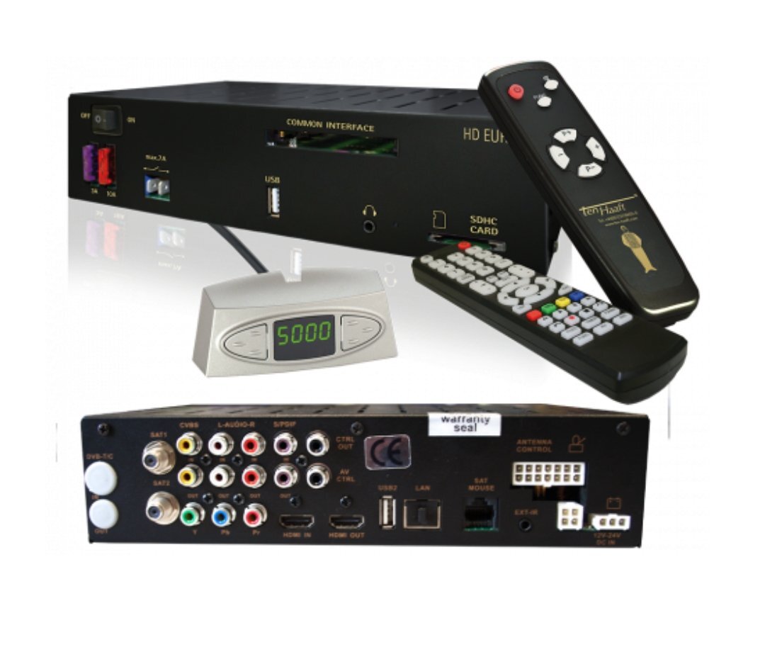

jeffrey123 Geplaatst: woensdag om 16:22 Geplaatst: woensdag om 16:22 (aangepast) Hoi iedereen, Ik heb pas een camper gekocht met een automatische Oyster sattelietschotel. Hierop is volgende box aangesloten waarmee men tv kan kijken. Oyster HD europe (zie foto) Nu was mijn vraag, kan ik hierop nog een vu+ aansluiten zodat ik wat modernere/meer mogelijkheden heb? Kan de sattelietschotel dan ook nog automatisch richten als ik van zender verander op de VU+? Alvast bedankt voor de hulp. Mvg woensdag om 16:46 aangepast door jeffrey123
Tonskidutch Geplaatst: donderdag om 08:06 Geplaatst: donderdag om 08:06 NEEN Riviera Paradise Stevie Ray Vaughan, Double Trouble
jeffrey123 Geplaatst: donderdag om 09:17 Auteur Geplaatst: donderdag om 09:17 1 uur terug, Tonskidutch zei: NEEN Dat is duidelijk. Er is dus geen optie om dit wat te moderniseren?
Tonskidutch Geplaatst: donderdag om 09:35 Geplaatst: donderdag om 09:35 Oyster is gesloten... dus enkel loop through. Riviera Paradise Stevie Ray Vaughan, Double Trouble
Moderator ceesv Geplaatst: donderdag om 10:12 Moderator Geplaatst: donderdag om 10:12 Die automatische schotel heeft een terugkoppeling nodig om te weten wanneer die juist is uitgericht. De bijbehorende ontvanger is daarvoor ontwikkeld. Een consumenten ontvanger heeft die terugkoppeling naar de schotel niet. Je zal het moeten doen met de meegeleverde ontvanger. Gaat niet bestaat niet! 65" 4-K OLED, Vu+ Duo 4K SE BT, Vu+ Solo 4K, Rebox-8500, Rebox-8000, Wavefrontier T-90, Satlook Digital NIT, Megasat HD5 Combo Gebruik je een advertentie blocker? Maak dan een uitzondering voor onze website. Zonder advertentie (inkomsten) kan deze site niet voortbestaan.
jeffrey123 Geplaatst: 3 uren geleden Auteur Geplaatst: 3 uren geleden Op 3-4-2025 om 12:12, ceesv zei: Die automatische schotel heeft een terugkoppeling nodig om te weten wanneer die juist is uitgericht. De bijbehorende ontvanger is daarvoor ontwikkeld. Een consumenten ontvanger heeft die terugkoppeling naar de schotel niet. Je zal het moeten doen met de meegeleverde ontvanger. Dus cccam en zo verder zijn enkel mogelijk als ik een andere decoder aanschaf? De originele gebruiken voor de automatische richting endan overschakelen naar een VU+ bijvoorbeeld?
Tonskidutch Geplaatst: 2 uren geleden Geplaatst: 2 uren geleden op de achterzijde zitten twee connectoren, maar lezen kan ik het niet (onscherpe foto) of dat een loop through is of iets anders en dan te bedenken dat ik net een nieuw brilleglas voor 465€ heb laten plaatsen 😁 Riviera Paradise Stevie Ray Vaughan, Double Trouble
jeffrey123 Geplaatst: 2 uren geleden Auteur Geplaatst: 2 uren geleden 5 minuten geleden, Tonskidutch zei: op de achterzijde zitten twee connectoren, maar lezen kan ik het niet (onscherpe foto) of dat een loop through is of iets anders en dan te bedenken dat ik net een nieuw brilleglas voor 465€ heb laten plaatsen 😁 Deze 2 connecties noemen 'sat1' en 'sat2'
