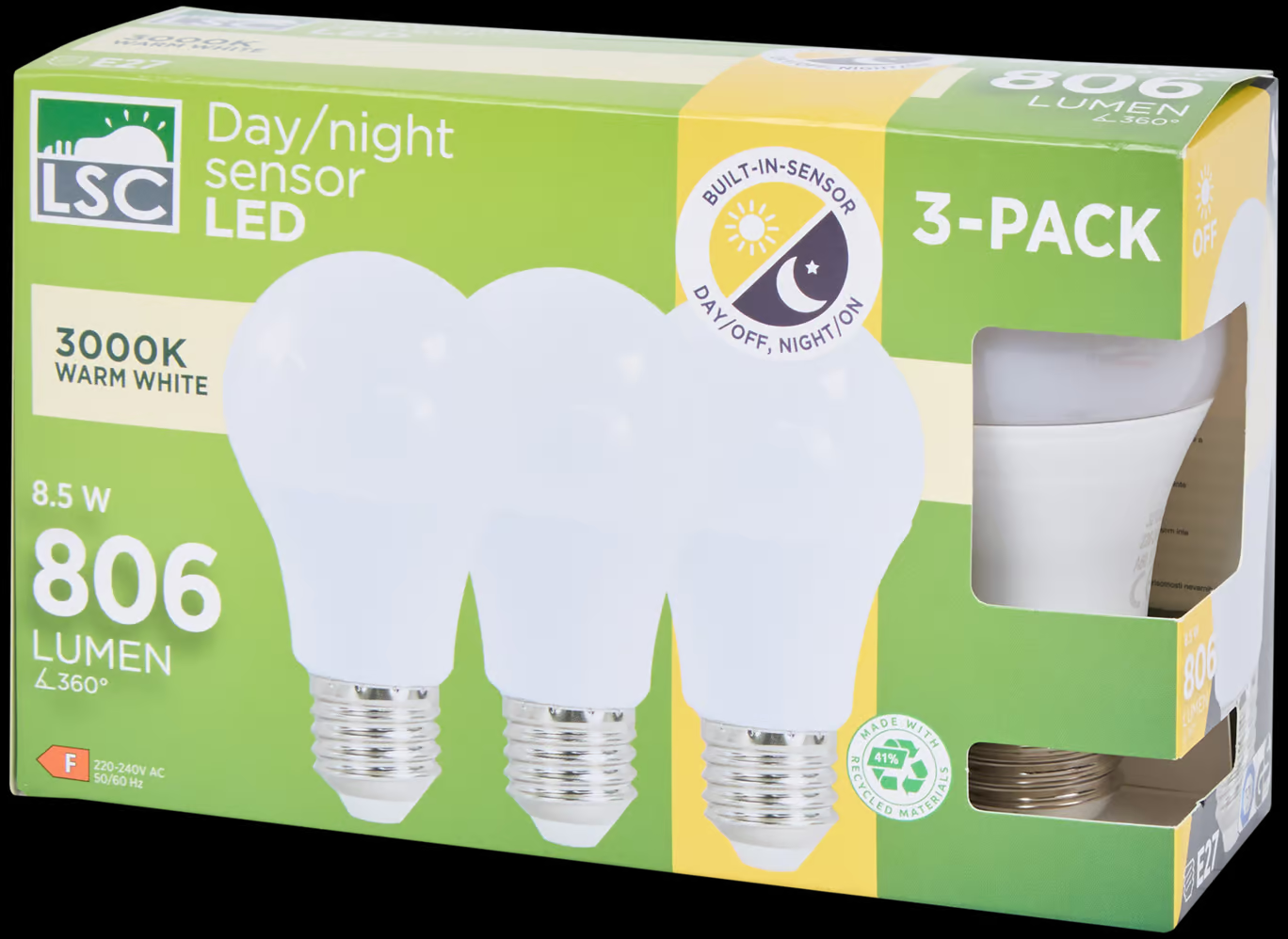

D.Quijote Geplaatst: zaterdag om 12:14 Geplaatst: zaterdag om 12:14 Hoi, had voor de badkamer bij de Acti*** een 60 led bulp lamp gekocht maar daar zit een day/night schakelaar ingebouwd, maar ik heb ook een raampje, dat werkt dus niet, want het raampje geeft daglicht. Ik kan de functie niet uitschakelen, tevens als mijn vrouw voor de spiegel staat en het licht van het badkamer kastje aan doet schakeld de lamp ook uit. Is hier een oplossing voor ? M7 sat 801, Amiko HD 8155 en HD 8165 + combo

wanderer Geplaatst: 22 uren geleden Geplaatst: 22 uren geleden stukje ducttape over de lichtgevoelige cel plakken.... Samsung 40D6510WS
paardengek Geplaatst: 21 uren geleden Geplaatst: 21 uren geleden 15 minuten geleden, wanderer zei: stukje ducttape over de lichtgevoelige cel plakken.... Maar op welke plek zit die sensor ? Door veel lezen en prutsen kom je er wel!
wanderer Geplaatst: 18 uren geleden Geplaatst: 18 uren geleden meestal net boven de schroefdraad Samsung 40D6510WS
Con Geplaatst: 15 uren geleden Geplaatst: 15 uren geleden 3 uren geleden, wanderer zei: meestal net boven de schroefdraad Dat denk ik ook want in de voet zit de elektronica. Groet, Con. Gloeiende, gloeiende, een beetje humor moet kunnen, anders ga je maar ergens anders heen.. Sinds november 2024 gelukkig weer glasvezel via KPN. Internet/PC: modem/router Fritzbox en TP-Link accesspoint, switch (8), switch (4) PC: Intel Nuc i7 met W11. Laptop Thinkpad met W11 met 24H2. Asus Gigabyte Home Assistant, 20 Shelly's en 2 ESP-tjes en Zigbee.
