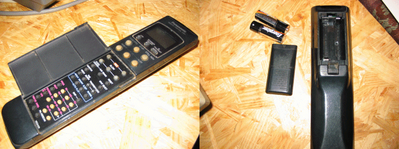

Gast Geplaatst: 26 augustus 2004 Geplaatst: 26 augustus 2004 ik heb dit interessant topic even opgediept. Voor ik de tips kan uitproberen moet je de afstandsbediening wel eerst kunnen openen... zie bijlage... ik vind één schroefje onder de batterijen, dat is eruit en maakt geen verschil. Is er een truuk om dit de openen?? het is voor een Panasonic J47 videorecorder, was een zeer goed apparaat en werkt nog steeds goed maar ik mis een pak mogelijkheden met een universele bediening. Iemand die weet hoe dit opengaat? zonder behulp van tuingereedschap.
Moderator Matchless Geplaatst: 27 augustus 2004 Moderator Geplaatst: 27 augustus 2004 meestal zitten aan de zijkant een soort oogjes aan de ene helft en "weerhaakjes" aan de andere helft. de truuk is het om met "zacht geweld" 1 helft naar binnen te duwen en de andere helft naar buiten.maar is gemakkelijker gezegd dan gedaan. wedden dat je er een paar breekt? Een smartphone is een hulpmiddel, geen levensstijl Kijk rond IN de wereld in plaats van voorover gebogen NAAR de wereld.
