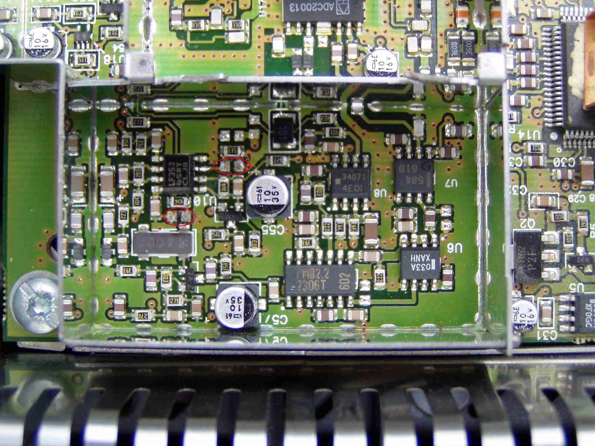

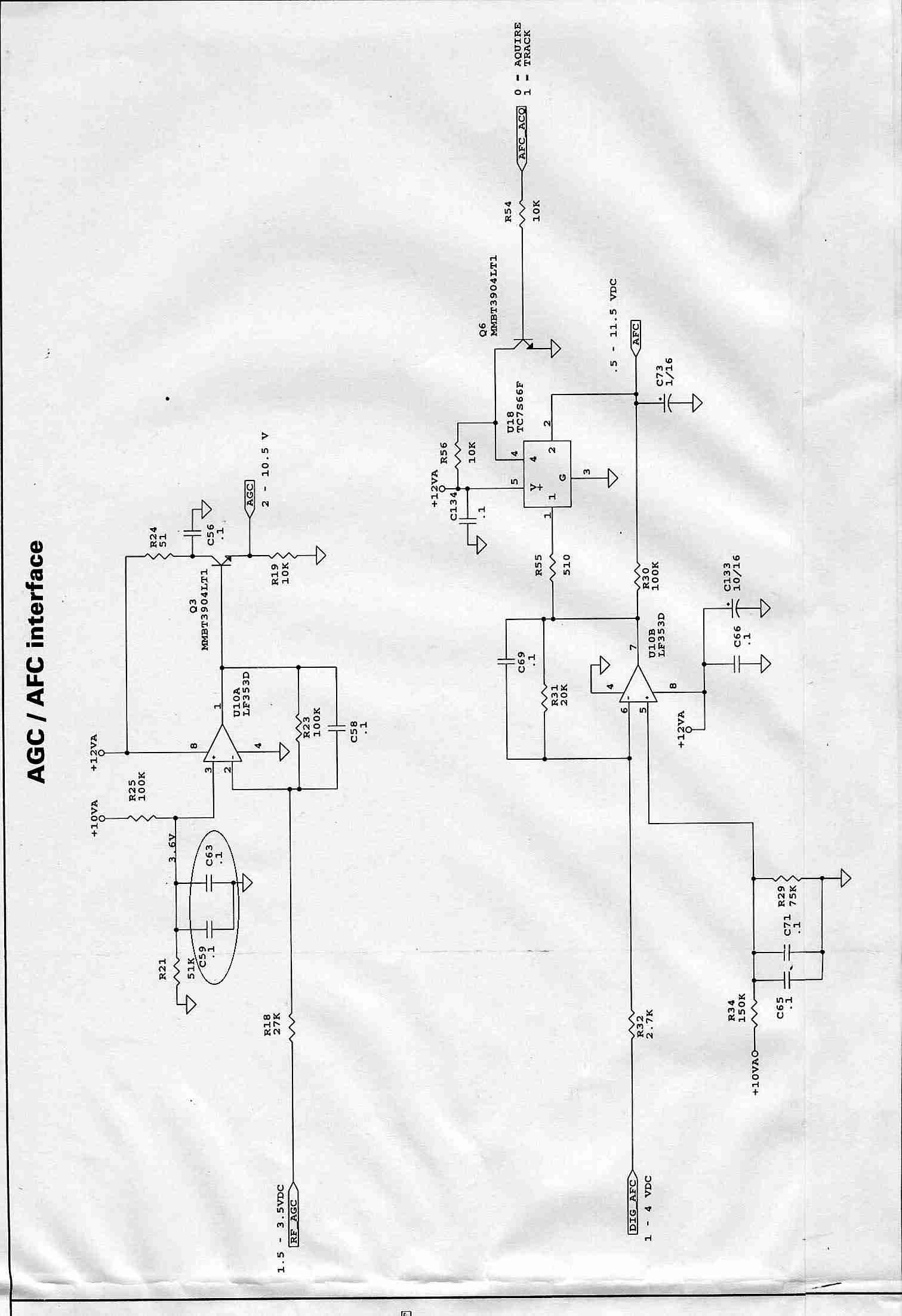

swartbroek Geplaatst: 3 juli 2003 Geplaatst: 3 juli 2003 Kijk eens naar de signaalwaarde in het rode menu, als de eerste waarde niet stabiel is heb je waarschijnelijk een probleem in je tunerblik. Bij de grote tuner versie heb ik toen eens 2 condensators vervangen (zie bijlage) waarna het ontvangst probleem opgelost was. <img src="/ubbthreads/images/graemlins/xyxthumbs.gif" alt="" /> suc6 DB 7000 met Moteck SG 2100 / gregorian schotel 90 cm draaibaar.

swartbroek Geplaatst: 4 juli 2003 Geplaatst: 4 juli 2003 [citaatDe LOF afwijking zal ook nog wel temperatuur-afhankelijk zijn . Het is nu 23h30 en nogal fris , morgen als het zonnetje erop staat zal ik nog eens testen . Wat ik bedoel gaat over de AGC (auto gain controle)waarbij de twee condensators slecht zijn waardoor de referentie spanning niet meer stabiel blijft (zie schema bijlage). Hierdoor krijg je blokjes in het beeld of helemaal geen ontvangst meer op meerderen transponders. Heb de ontvanger maar een paar maanden gehad nadat ik deze gerepareerd had dus ik ken het bedienings menu niet meer uit mijn hoofd. <img src="/ubbthreads/images/graemlins/anoniem.gif" alt="" /> Als er een ander tunerblik in had gezeten had ik hem wel gehouden voor feeds te zoeken <img src="/ubbthreads/images/graemlins/biggthumpup.gif" alt="" /> groetjes DB 7000 met Moteck SG 2100 / gregorian schotel 90 cm draaibaar.
