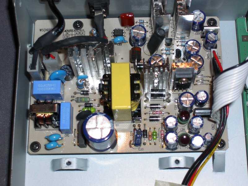

@ pietje puk.
Kun jij eens voor mij kijken wat voor onderdelen er op die posities zitten voor de voeding.
In mijn voeding missen deze onderdelen.
Ik kan dus wel draden op de connectoraanlsuiting van de voeding zetten, maar er komt nooit spanning op te staan. <img src="/ubbthreads/images/graemlins/smirk.gif" alt="" />
Ik hoor graag van jou (of iemand anders) wat ik daar in moet solderen.

Excuses voor de reclame.Ging een beetje op in het verhaal.
Welke onderdelen in de voeding moeten worden gesoldeerd weet ik niet.Ik had een standaard voeding erin,zonder de soldeeraansluitingen.Kan nooit ingewikkeld wezen.Kijk op de bijlage of je hier wat uit kunt halen.

Bedankt voor de foto, mogelijk kun je van deze onderdelen
IC24
Q23
C28
C35
R32
de opschriften even vermelden.
Ik doe dit even uit het "blote hoofd"
Ik ben er niet zeker van of c28 wel naar de juiste elko wijst.
http://members.fortunecity.com/satq/pics/xtreme-psu.jpg
Ik hoop dat het een beetje duidelijk is.
Op de print staat naast de compunenten welk nummer het is.

Ik heb de locale satelliethandeaar zo gek gekregen 2 Xtremes open te schroeven. en ik heb de onderdelen van de voeding even vergeleken.
Missende onderdelen:
Q23 FQP20N06 (fet)
R32 4k7 (1/8W) (weerstand)
C35 470 uF 16V (85C) (elko)
C28 470 uF 16V (85C) (elko)
IC24 KA78R12 (lowdrop spanningsregelaar) Let OP, hier moet een koelelementje op gemonteerd worden!
Aanpassingen
D27 Let op! hier zit een kleine diode in (1A model) hier moet een zwaarder type in (3A model) Ik heb dit onderdeel niet goed kunnen bekijken.
(ik mocht het er in er satellietshop niet uitsolderen) <img src="/ubbthreads/images/graemlins/wink.gif" alt="" />
Op het mainboard zitten over BU705 en BU707 (valkbij de voeding) extra smoorspoeltjes, mogelijk hebben de smd onderdeeltjes het wat te zwaar, ik heb de waarde hier niet van kunnen bekijken.
Ze zijn van het zelfde model als L23 en L24
op de voeding.
Satq
