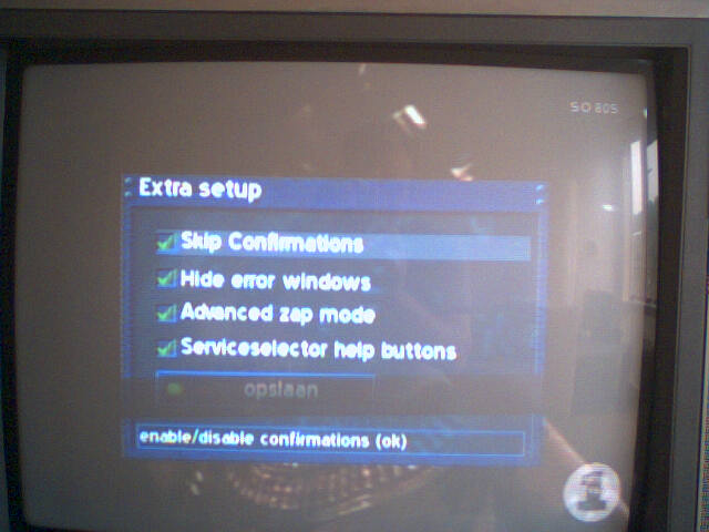

nu even dit:
Citaat:
Schakelen. Deze service is niet gevonden
weet wel waar dat vandaan komt..
Ga naar instellingen > extra instellingen (en vink alles maar eens aan)
(staat ondermeer advance zap mode en hide skip comfirmations enz)
zie bijlage <img src="/ubbthreads/images/graemlins/grin.gif" alt="" />
(het kan zijn dat er een niet staat maar dat maakt niet uit dit is de nieuwe ronaldd)
