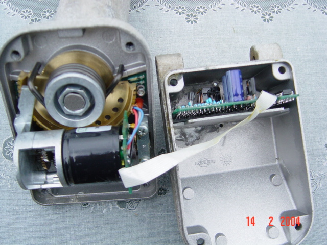

Speling op de draai-as van de Stab100
Heb vandaag de stabb120 (triax110) uitmekaar gehad, er zat na al die stormen van afgelopen weeken 8mm speling op de opstaande pijp waar je je schotel aan hangt.In de motor zit een moer die je strakker aan kan draaien, waardoor de spelling nu zo goed als weg is.
DE laatste dagen deed de motor het al helemaal niet meer maar bij het openen was het gelijk duidelijk,WATER. De hele print en electromotor waren nat.Heb toen met een fohn en tandeborstel de hele boel droog en schoon gemaakt.
Hij draait nu weer perfect.
Ik heb nog ff een foto bijgevoegd waarop je de moer voor het aandraaien duidelijk ziet zitten.

@Vogelaat,
Dat ziet er goed uit! Bedankt voor deze gouden tip.
Kun je die moer niet op de een of andere manier "borgen"?
Nu alleen nog een keer de moed bij elkaar sparen om het dak op te gaan en de zooi weer helemaal los te halen., ppfffff.
Maar wel een goede tip <img src="/ubbthreads/images/graemlins/biggthumpup.gif" alt="" />

@rakker71
Ik heb een klein jaar geleden deze moer ook al aangedraaid, omdat er te veel speling op de as zat.
Heb toen een streepje op de as en moer gezet en die zat vanmiddag nog mooi tegenovermekaar.
Het is niet de moer die los gaat, ik denk dat het gewoon slijtage is van de onderdelen.En door het aandraaien van die moer zet je de onderdelen weer strak opmekaar. Maar wat wil je als daar altijd maar die wind tegen aan loopt te rammen.Schotel staat midden in een polder dus altijd wind.
