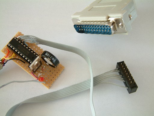

Dreambox kapot. leverancier dicht / op vakantie
Gustafa, hier info over hoe serieel te flashen:
http://www.dream-multimedia.nl/cat/onlin...rsie%20inladen)
Kan je dan nog steeds geen connect krijgen met je DB, probeer het dan met een JTAG interface. Hoogst waarschijnlijk zal je bootloader defect zijn en moet hij opnieuw van software worden voorzien. Ga hiervoor naar mijn bovenstaande link in dit forrum.

Maar pinkflamingo, dat probleem dat jij hebt heb ik zovaak. Flash je via het netwerk (UTP) of via een seriële nulmodemkabel met DreamUp? Als je dat laatste nog niet geprobeerd hebt, moet je dat zeker eens doen. 90% van de gevallen is het op die manier op te lossen.
Dank je voor jullie antwoorden.
Het flashen via rs232 lukt niet. Krijg geeneens een foutmelding. Wanneer ik de box aan hyperterminal (115200/8/N/1/Xon-Xoff) hang, zie ik ook niets verschijnen.
Ben niet van plan om aan het mainboard te gaan solderen zolang er nog garantie op zit. (hoewel ik het wel zou kunnen).
Ik hoop dat de zaak waar ik hem gekocht heeft ook echt de importeur is zoals hij zelf zei. (En op vakantie is ipv opgedoekt)
Yala Yala Habibi!!!
Na jouw PM kun ik wel met zekerheid stellen dat ze in ieder geval niet "de importeur zijn", maar gewoon net zoals een aantal zaakjes in het buitenland shoppen. Ik hoop voor je dat ze het netjes onder garantie afhandelen.
Tox.
Gustafa, met de JTAG interface hoef je niet te solderen aan je mainboard, maar pennetjes op het board gedrukt houden tijdens de flash. Zie foto!

<img src="/ubbthreads/images/graemlins/lezen.gif" alt="" /> <img src="/ubbthreads/images/graemlins/loep.gif" alt="" />ik heb al eens iets eerder in het forum gezegt dat ik hem ook via hyperterminal niet meer kan benaderen dus ook niet serieel <img src="/ubbthreads/images/graemlins/xyxthumbs.gif" alt="" />
