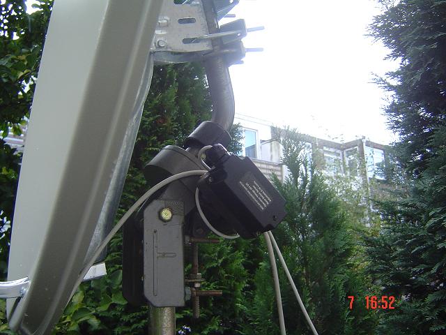

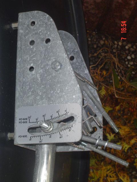

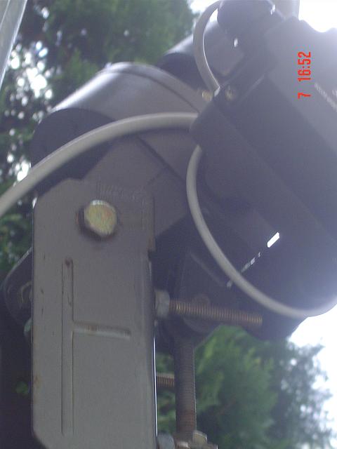

Hallo Sattaz
zoals belooft hier de foto s
schotel dat nu eraanvast zit heb ik tijdelijk maar de wat ik wil bevestigen is de funke 99
deze foto is e funke 99
is deze opstelling juist???? <img src="/ubbthreads/images/graemlins/kweetniet.gif" alt="" />
gr rebrac
i always say don't be afraid to ask
@rebrac,
Zo op het eerste oog moet jouw schotel iets meer
"verticaal" staan.
Dit kun je bereiken door de "onderste gradenverdeling"
die nu op ca. 50 (?!) staat te wijzigen naar ca. 40.
Probeer dan eerst eens de Sirius te vinden want dat
is jouw referentiesatelliet.
Van daar uit werk je verder naar Hotbird en Astra enz.
Jouw huidige instellingen kun je met viltstift markeren.
Succes <img src="/ubbthreads/images/graemlins/wink.gif" alt="" />
sattaz

Hallo Sattaz,
zo ben er eindelijk uit
1 kijken als je de juiste transponders op sirius hebt
( ik had de transponders uit de jaren 1900 ofzo dus deze waren niet uptodate van daar dat ik het niet kon ontvangen misschien wel een leuke tip voor de beginners Check eerst de transpoders als ze nog juist zijn <img src="/ubbthreads/images/graemlins/xyxthumbs.gif" alt="" />
2. een extra tussen stuk bij mijn schotel gezet zodat ik meer ruimte bij mijn motor en schotel hebt ( dus niet geboord) <img src="/ubbthreads/images/graemlins/xyxthumbs.gif" alt="" />
2.daarna met de volgende resutaten onder aan mijn motor op 51 graden gezet en zoeken naar sirius en <img src="/ubbthreads/images/graemlins/xyxthumbs.gif" alt="" /> knal signaal <img src="/ubbthreads/images/graemlins/xyxthumbs.gif" alt="" />
3. verder alles toen vastgezet en (biertje genomen <img src="/ubbthreads/images/graemlins/wink.gif" alt="" />)
verder via mijn receiver de sats opgezocht
4.nu heb ik astra1 sirius thor astra 3 astra 2 thor amos
hotbird eutelw 2 eurobird arab2a en de rest ben nog bezig met het fijn afstellen maar dat gaat ook wel lukken nu maar eens genieten naar al deze zenders ( zijn er wel heel erg veel <img src="/ubbthreads/images/graemlins/xyxthumbs.gif" alt="" />) leuk voor een zap avond
ben wel benieuwd hoe snel het duurt om alle deze zenders door te zappen (astra1 20 minuten <img src="/ubbthreads/images/graemlins/loldev.gif" alt="" />)
Misschien wel leuk voor een ZAP wedstrijd of zo <img src="/ubbthreads/images/graemlins/loldev.gif" alt="" />
Verder wil ik ten eerste sat4all bedanken voor deze website een ieder bedanken voor hun
advies <img src="/ubbthreads/images/graemlins/xyxthumbs.gif" alt="" /> en medeleven <img src="/ubbthreads/images/graemlins/biggthumpup.gif" alt="" />
gr rebrac
