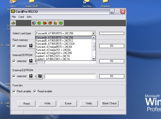

Gast Geplaatst: 13 november 2003 Geplaatst: 13 november 2003 Hier hetzelfde probleem, ik had net chipupgrade uitgevoerd. Maar inderdaad de nieuwste Funcards staan niet in het rijtje. Ik kan wel Funcard 6 schrijven bijv. als AT90S8515 24C128. Gaat het dan als deze type kaart werken of werkt het gewoon als Funcard 6 ook heb je al wat oudere versie kaart geselecteerd ?
Tonskidutch Geplaatst: 13 november 2003 Geplaatst: 13 november 2003 de fun 6 kun je als een 2 / 3 / 4 / 5 / 6 schrijven, echter gaat de software er dan vanuit dat der een hex op komt die zo groot is als de gekozen kaart toelaat... daarom is dat niet per definitie een failsafe methode... vooral als je echt grote bestanden zoals bij een MR update erop wilt knallen... echter het lukt wel... kies voor dat je de flash en eeprom laadt eerst de herken kaart knop cardpro laat dan een popup zien met mogelijk te kiezen kaarten... onderaan staat de 1024 fun 6 stel die dan in verbazingwekkend staat dan toch een andere in je normale kaarttype overzicht / maar kom daar niet meer aan cq wijzig daar niet meer aan... erase de kaart en herken de kaart opnieuw als bovenstaande procedure laad nu de flash en de eeprom en brandt dan staat die file er echt op... ik heb de fun6 gebruikt om de MR te uppen. wat echter extreem vervelend is dat de rs232 versie cardpro 2.0 geen f1 toets meer ondersteund die nodig is voor een pic2 silver goed te kunnen branden... (software bug?) gelukkig kun je ook nog de oude versie daarvoor gebruiken... het is een raadsel dat we zo ploeteren en de producent niet een correcte versie brengt die ook getest is. cheers Goodby Drama Queen Hifi Sean, Doc Mcalmont
Gast Geplaatst: 13 november 2003 Geplaatst: 13 november 2003 U bedoelt het autodetectie ? Ja dat heb ik wel eens gebruikt, maar ik zie dan geen Funcard 6 ertussen zitten <img src="/ubbthreads/images/graemlins/mad.gif" alt="" /> Sorry ik lees niet goed <img src="/ubbthreads/images/graemlins/blush.gif" alt="" /> Hij ziet Funcard 6 als een oudere versie, dus bij Autodetectie de laatste kaart keizen (al staat het geen Funcard is). Kaart leeg maken dan kaart schrijven met gewenste files ? Alvast bedankt.
Tonskidutch Geplaatst: 13 november 2003 Geplaatst: 13 november 2003 ik bedoel... zie plaatje top pulldown menu card <img src="/ubbthreads/images/graemlins/loep.gif" alt="" /> Goodby Drama Queen Hifi Sean, Doc Mcalmont
Gast Geplaatst: 13 november 2003 Geplaatst: 13 november 2003 Heb hier ook de Cardpro 2.0 versie en die draait prima. De nieuwe kaarten staan ook gewoon het rijtje opgenomen (zie afbeelding). Heb al meerdere kaarten beschreven en nog geen rare dingen meegemaakt.

Tonskidutch Geplaatst: 30 november 2003 Geplaatst: 30 november 2003 Hoi, tja soms is het een hele klus om die software werkende te krijgen. heb nu bij satelliteonline de seriele Cardpro software gedownload, hetgeen een echte installatie versie is... en niet als bij duwgati de exe zelf. installeren en ja hoor fun5 en fun6 (eindelijk werkt ie dus) LET OP bij voorgaande versies druk je op F1 om de pic debugmode in te stellen, hetgeen heel belangrijk is voor succesvol picjes branden... DAT IS NU GEWORDEN: [color:"red"] Ctrl F1 [/color] (controltoets met F1 toets) dat overigens alle commando's onder de functietoetsen staan vanaf F4 wist ik ook niet. Maar nu wel dus <img src="/ubbthreads/images/graemlins/grin.gif" alt="" /> cheers Goodby Drama Queen Hifi Sean, Doc Mcalmont
