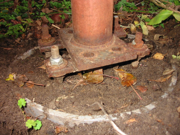

goto Geplaatst: 5 november 2003 Geplaatst: 5 november 2003 heeft paar dagen geduurd,maar hier dan toch de foto! compu's leuke dingen,had ik er maar meer verstand van.

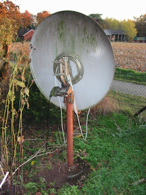

goto Geplaatst: 5 november 2003 Geplaatst: 5 november 2003 En nog eentje voor totaaloverzicht. compu's leuke dingen,had ik er maar meer verstand van.
Joop M Geplaatst: 5 november 2003 Geplaatst: 5 november 2003 Ziet er goed uit <img src="/ubbthreads/images/graemlins/xyxthumbs.gif" alt="" /> En hoe heb je het gedaan? Beton gestort? Grz Joop Een dag niet gelachen is een dag niet geleefd.
Gast Geplaatst: 5 november 2003 Geplaatst: 5 november 2003 Wat een gaar ding zeg <img src="/ubbthreads/images/graemlins/tongue.gif" alt="" />

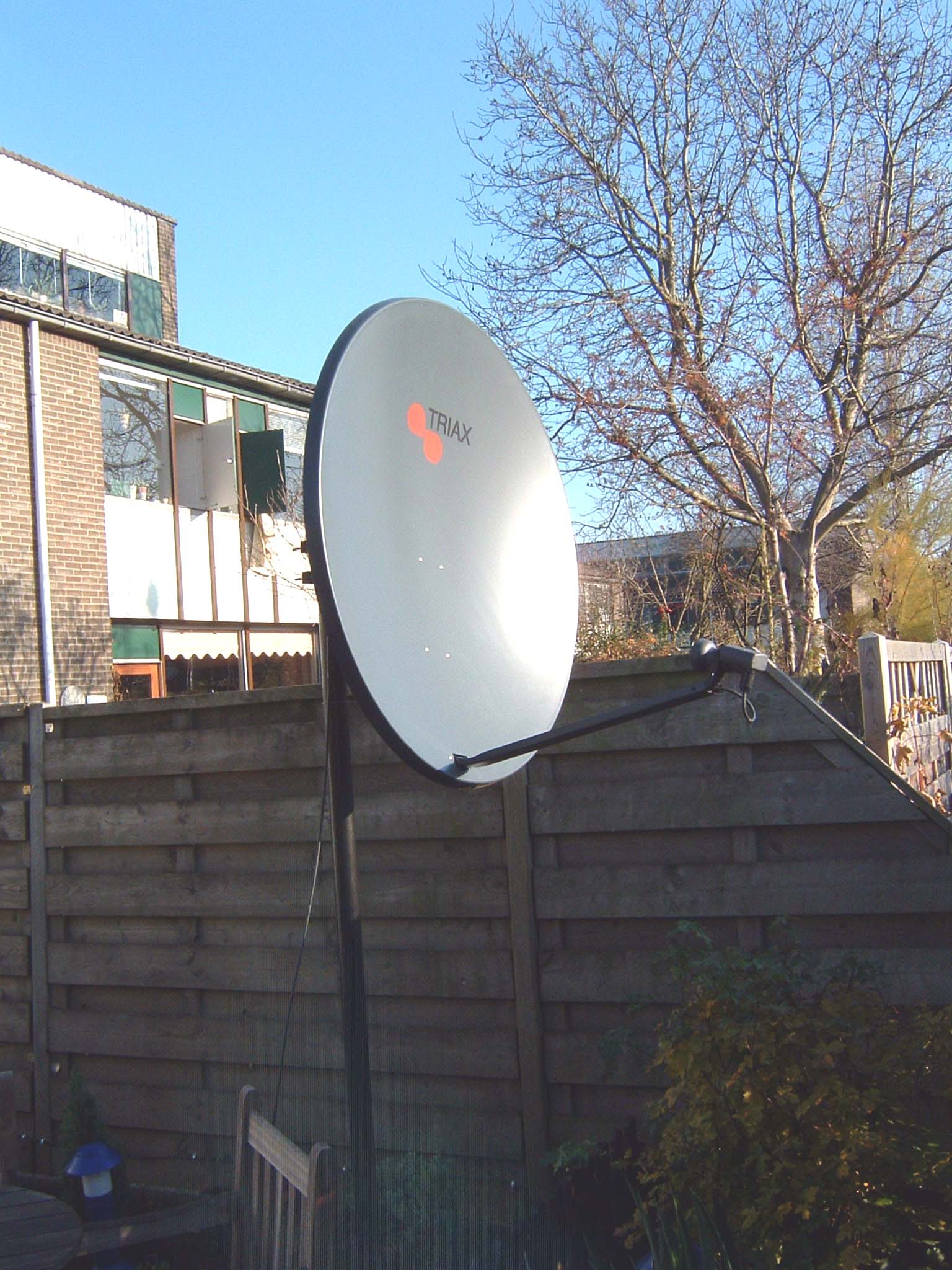

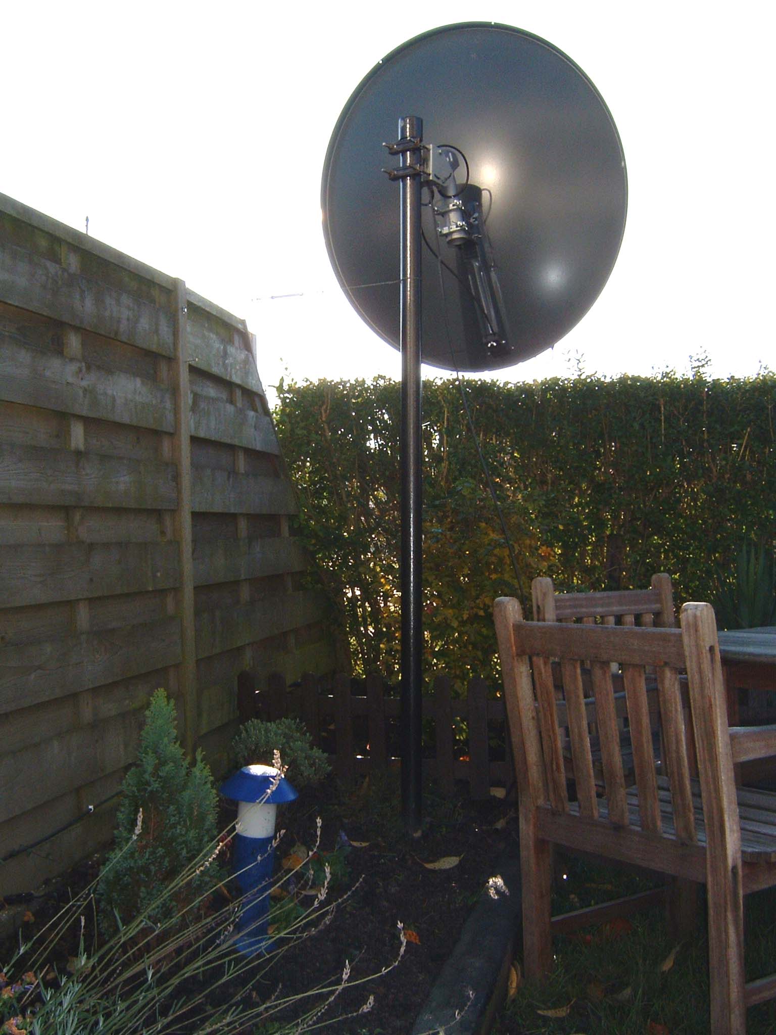

renez Geplaatst: 6 november 2003 Geplaatst: 6 november 2003 hallo,dit is dan mijn eerste bericht. (kijk en leer al een tijdje mee) : <img src="/ubbthreads/images/graemlins/loep.gif" alt="" /> heb zelf een buis van 4m.lang 6cm diam. met aan de onderkant een autovelg die verbonden zijn met een paar stips met de paal,dat zit 2m in de grond er zit een triax 110 + diseq op . staat als een huis <img src="/ubbthreads/images/graemlins/xyxthumbs.gif" alt="" /> vgr.rené

Gast Geplaatst: 6 november 2003 Geplaatst: 6 november 2003 Citaat: En nog eentje voor totaaloverzicht. Da's een L&H schotel van een meter. Van die kwaliteit worden ze helaas niet meer gemaakt.
Gast Geplaatst: 6 november 2003 Geplaatst: 6 november 2003 Citaat: heb zelf een buis van 4m.lang 6cm diam. met aan de onderkant een autovelg die verbonden zijn met een paar stips met de paal,dat zit 2m in de grond er zit een triax 110 + diseq op . staat als een huis Kun je van de schotel op de mast een foto posten?
renez Geplaatst: 6 november 2003 Geplaatst: 6 november 2003 ik zal het morgen eens proberen,zit nu op het werk <img src="/ubbthreads/images/graemlins/wink.gif" alt="" />
goto Geplaatst: 6 november 2003 Geplaatst: 6 november 2003 @ Joop M,inderdaad,draadeinden zitten in ongeveer 70 cm beton,ziet er misschien wel "gaar" uit maar werkt wel en doorstond tot op heden elke storm. <img src="/ubbthreads/images/graemlins/grin.gif" alt="" /> <img src="/ubbthreads/images/graemlins/grin.gif" alt="" /> compu's leuke dingen,had ik er maar meer verstand van.

renez Geplaatst: 7 november 2003 Geplaatst: 7 november 2003 Kun je van de schotel op de mast een foto posten? met een beetje geluk staan ze er,alleen van de constructie zie je niets dat zit onder de grond he.
