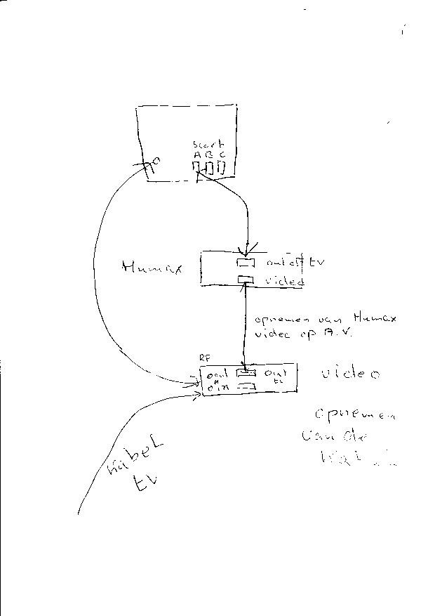

sany Geplaatst: 6 november 2003 Geplaatst: 6 november 2003 hello ik heb pas een breedbeeld tv gekocht met drie scartkabel aansluiting. me video bevat 2 scart aansluiting. en me humax twee scart aansluiting........een naar de de tv en een naar de video. van de video gaat een scartkabel naar de tv. over de kleine kabeltje: van de humax naar de video. en van de video naar de tv.er komt ook een kabeltje van de antene. video uitgaan van de humax heb ik op ch36 en van de video heb ik 38 gegeven. problemen: dat de humax beeld via de tv is digitaal ......top. de zenders vanuit de kabel zijn heel slechte te zien. de tv geeft de volgende: E1.......geen beeld E2..........beeld van de humax.. Av........geen beeld als de video uit . wie kan mij helpen? begrijp niks van. met vriendelijke groeten sany

Joop M Geplaatst: 6 november 2003 Geplaatst: 6 november 2003 Als het goed is gaat een scart van je Humax (uit) naar de tv. Een scart van je video (uit) naar je Humax In je video zit ook je antennekabel en die gaat door naar je tv. Als je dan op je video iets van je Humax wilt opnemen gaat dat via een AV kanaal. Grz Joop Een dag niet gelachen is een dag niet geleefd.
sany Geplaatst: 6 november 2003 Auteur Geplaatst: 6 november 2003 hoi en de kleine kabeltje van de humax naar de video is dat niet nodige? kanalen van me tv zijn: Av E1, E2, E3, E4 problemen: 1:de zenders vanuit de kabel maatschapij zijn verstoord......bijna geen beeld. 2: ik kan niet opnemen en tegelijke via de Av kijken. moet gebeuren via de E2. wat is het better: alles via de humax? of toch de video? help please met vriendelijke groeten... sany
Joop M Geplaatst: 6 november 2003 Geplaatst: 6 november 2003 Hallo, nee ik zou niet weten wat voor klein kabeltje dat is. Maar als je het doet zoals ik schreef, dan kan je schotel kijken via de scart en kabel gewoon via de zenders, als je de Humax uitzet heb je gewoon beeld via de tv. En als je video wilt kijken hoort hij gewoon op scart te springen. Tip je zit in een kast te rommelen haal alles er even uit en doe het gewoon op de grond,als het dan werkt kan je alles terug plaatsen. Grz Joop Een dag niet gelachen is een dag niet geleefd.
sany Geplaatst: 6 november 2003 Auteur Geplaatst: 6 november 2003 hoi Joop op je maniere kan ik kijken naar de schotel ... heb dan geen beeld van de kabel maatschapij. en op de Av geen beeld. Met vriendelijke groeten Sany

Joop M Geplaatst: 6 november 2003 Geplaatst: 6 november 2003 Sany,ik heb op deze manier gewoon beeld. De kabel kan je gewoon kijken , wel instellen op je tv, dan gewoon op tv kanalen kijken. Als je alleen video hebt werkt het toch hetzelfde,antenne in de video dan antenne uit naar de tv. Als je dan video gaat kijken en je hebt je scart in ingang 1 dan springt ie automatisch op scartingang Nu heb je er een Humax bij dus die hang je ertussen(scart video uit naar Humax scart in,scart Humax uit naar tv scart ingang)en je hebt meestal een scartingang op je tv die automatisch is,dus zo gauw je je Humax of video aanzet slaat je beeld op scart. zie bijlage. Grz Joop <img src="/ubbthreads/images/graemlins/xyxthumbs.gif" alt="" /> Een dag niet gelachen is een dag niet geleefd.
sany Geplaatst: 6 november 2003 Auteur Geplaatst: 6 november 2003 bedankt voor de reakties......... ik ga alles uit de kast halen en opnieuwe proberen.. met vriendelijke groeten sany
sany Geplaatst: 6 november 2003 Auteur Geplaatst: 6 november 2003 Met zo een schema lijkt me heel handige JOOP ik ga je schema toepassen..... ik bedank je van hart mvg sany
sany Geplaatst: 6 november 2003 Auteur Geplaatst: 6 november 2003 JOOP JE BENT EEN KANJER Na 4 jaar niet kunnen genieten van me kabel abonnement...nu wel. tchaaa was een verloren tijd. had ik maar die vraag gesteld al jaren terug. was immedels een actief lezer van die forum.bijna dagelijks. van harte dank aan iedereen... voor de eenvoudige en nuttige uitleg van Joop met vriendelijke groeten Sany
Joop M Geplaatst: 6 november 2003 Geplaatst: 6 november 2003 <img src="/ubbthreads/images/graemlins/xyxthumbs.gif" alt="" /> <img src="/ubbthreads/images/graemlins/xyxthumbs.gif" alt="" /> <img src="/ubbthreads/images/graemlins/xyxthumbs.gif" alt="" /> <img src="/ubbthreads/images/graemlins/xyxthumbs.gif" alt="" /> Graag gedaan. Een dag niet gelachen is een dag niet geleefd.
