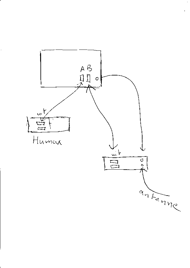

Sany,ik heb op deze manier gewoon beeld.
De kabel kan je gewoon kijken , wel instellen op je tv, dan gewoon op tv kanalen kijken.
Als je alleen video hebt werkt het toch hetzelfde,antenne in de video dan antenne uit naar de tv.
Als je dan video gaat kijken en je hebt je scart in ingang 1 dan springt ie automatisch op scartingang
Nu heb je er een Humax bij dus die hang je ertussen(scart video uit naar Humax scart in,scart Humax uit naar tv scart ingang)en je hebt meestal een scartingang op je tv die automatisch is,dus zo gauw je je Humax of video aanzet slaat je beeld op scart.
zie bijlage.
Grz Joop

Dag Sanny,
Probeer het eens op deze manier (zie bijlage)
Het lijkt erop dat je Humax je video niet doorlaat.
Als je het doet zoals in de bijlage werkt alles,maar moet je alleen schakelen van scart via de afstandbediening.
Wil je iets van je Humax opnemen ,dan Humax aan en kijken op je tv,en video opnemen op av kanaal. <img src="/ubbthreads/images/graemlins/biggthumpup.gif" alt="" />
Grz Joop

Maar ik zou toch die handelaar er maar eens bijhalen,zeker als je het zo hebt aangesloten als mijn 2e bijlage want dat is normaal zoals het hoort
