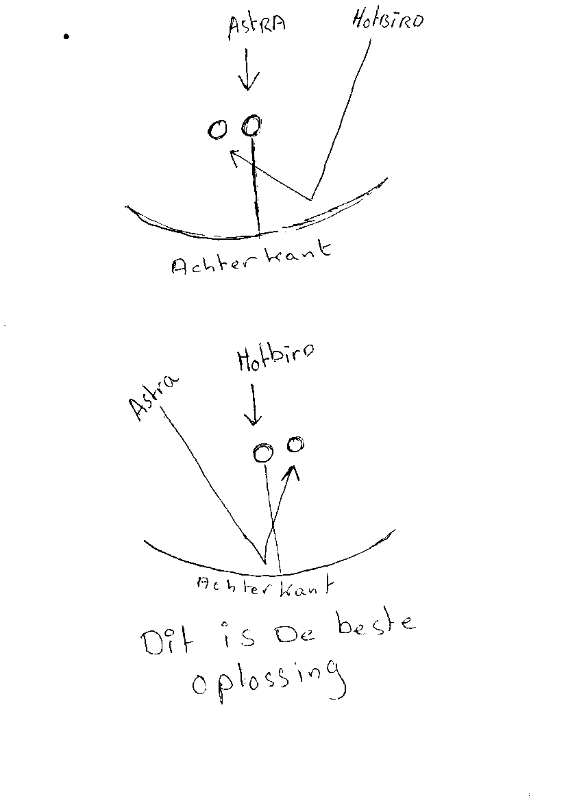

Ik heb op deze site een schema gevonden hoe ik de schotel op de Hotbird moet uitrichten, dit heb ik ook zo gedaan.
Tevens staat er op dit schema dat ik de Hotbird op B moet schakelen en Astra op A, maar als ik dit doet heb ik ook geen beeld meer op de Hotbird.

Ik heb op deze site een diagram gevonden van ene Gerdy, die precies heeft uitgetekent, hoe de schotel op de hotbird moet worden afgesteld.
Achter de schotel gezien staat mijn lnb met de linkerkop op de hotbird gericht.

ik ben in het bezit van een iddigital CI20 met een archsat 80 cm schotel
Maar als dan je rechter kop in het midden zit moet je hem op Astra uitrichten.
De kop in het midden (brandpunt) moet je uitrichten ,dus als je vanachter gezien daarnaast links nog een kop heb zitten moet degene in het middelpunt op Astra
Grz Joop <img src="/ubbthreads/images/graemlins/biggthumpup.gif" alt="" />
