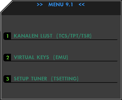

Gast Geplaatst: 16 december 2003 Geplaatst: 16 december 2003 Als je ontvanger netjes in 'n kastje staat, is het redelijk onhandig om elke keer weer je opstelling te moeten afbreken. Niet iedereen heeft de ontvanger in de buurt van de pc staan. Bijgevoegd 'n plaatje hoe het lezen van de settings er ongeveer uit ziet. Ik heb dit uiteraard getest, helaas heb ik geen fun5 kaart. Settings schrijven van ontvanger naar kaartje ging echter wél goed. Lezen van de settings ván het kaartje niet, waarschijnlijk door de verkeerde chip op de fun4. Als er mensen zijn die de behoefte hebben dit ook te willen testen, ben ik best bereid deze ook te plaatsen op de club.
