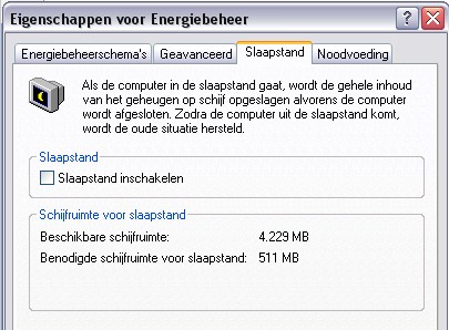

Gast Geplaatst: 21 december 2003 Geplaatst: 21 december 2003 Hibernation support op YES gezet ? Zal ongetwijfeld aan een van de instellingen liggen van je energie-beheer...

Gast Geplaatst: 21 december 2003 Geplaatst: 21 december 2003 Citaat: instellingen liggen van je energie-beheer <img src="/ubbthreads/images/graemlins/loep.gif" alt="" />
70 + Geplaatst: 21 december 2003 Auteur Geplaatst: 21 december 2003 Hallo Ozzo Deze instellingen zijn allemaal correct. Ik vermelde al dat de computer keurig naar de slaapstand gaat. Ik heb een vermoeden dat het probleem in de Hibernation file zit. Wanneer de computer opstart zie ik even in het beeld verschijnen: HIBERNATION FILE IST EITHER OFF CORRUPT. Hoe zou dit op te lossen zijn ? Jan Willem

Gast Geplaatst: 21 december 2003 Geplaatst: 21 december 2003 Volgens mij een kwestie van de huidige Hybernation file even handmatig wissen (als dat gaat) en daarna maakt ie een nieuwe aan die toch zou moeten werken. Waarschijnlijk is de huidige op een of andere manier corrupt geraakt..
70 + Geplaatst: 21 december 2003 Auteur Geplaatst: 21 december 2003 Dat is mij na een half uur nog niet gelukt.
70 + Geplaatst: 21 december 2003 Auteur Geplaatst: 21 december 2003 Ik zoek nog steeds iemand die mij vertellen kan Hoe ik het bestand HIBERFIL.SYS welke readonly is kan verwijderen. Jan Willem
