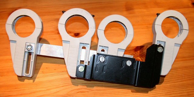

Gast Geplaatst: 17 februari 2004 Geplaatst: 17 februari 2004 Heb ik hier ook mijn 4 lnbs houder zelf gemaakt, eerst met een standaard 3 lnb beugel. Dan met en 20 cm verlengstuk in aluminium, een 4de houder bijgezet. Als het goed weer is, plaats ik alles zaterdag. (A1 en A2 zijn ongeveer 10 cm van elkaar, Sirius en HB iets minder, correct me if I'm wrong). Zie bijlage

Gast Geplaatst: 7 maart 2004 Geplaatst: 7 maart 2004 Als ik naar de diverse foto's kijkt valt mij op dat bij sommige de afstand tussen de astra1 en astra2 lnb kleiner is dan de afstand tussen de sirius en hotbird. Terwijl het aantal graden tussen sirius en hotbird kleiner is. Wat mij verder opvalt is dat de meeste schotels op 16graden of 19graden zijn uitgericht. Ik zou denken om de schotel optimaal te verdelen over thor-astra2 dat je de schotel uitricht op 13graden.
hvdh Geplaatst: 7 maart 2004 Geplaatst: 7 maart 2004 Afstanden: Inderdaad, dit is omdat de 3-lnb beugel voor de Visiosat niet helemaal goed uitgemeten is. Als de schotel optimaal uitgericht is op Astra 1 en Hotbird, is de optimale positie van de Astra-2 lnb ruim 1 cm verder opzij dan volgens de beugel. Optimale verdeling: Klopt ook, maar de meesten gaan voor het gemak uit van de standaard 2- of 3-lnb beugels, en krijgen blijkbaar toch voldoende signaal! Dr.HD F16, TBS 5927, ET 8500, T-55 voor 9/13/19/23/28/39/42/45°O, Technisat 52/53°O, Laminas 120cm 1°W...68°O.
