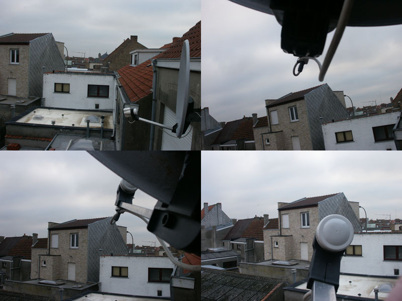

U96 Geplaatst: 31 december 2003 Auteur Geplaatst: 31 december 2003 Of zou het kunnen zijn dat dit huis (zie bijlage) in de weg zit. Ik heb net op platform gekropen waar schotel staat en enkele foto's getrokken om dit hier te kunnen tonen. Laten jullie even weten wat jullie ervan denken. Groeten Iemand die zich de ant and aardvark tekenfilms herinnert ? ---------> (bezoek mijn site via mijn profiel)
goto Geplaatst: 31 december 2003 Geplaatst: 31 december 2003 De elevatiehoek verandert (mits schotel goed afgesteld) met het draaien naar de verschillende sats. En met een 80 cm schotel moet de ontvangst van de Hispa goed te doen zijn. Uit de foto's kan ik niet goed opmaken hoe groot de afstand van de schotel tot het in de weg staande huis is maar zo te zien moet het geen problemen opleveren. Denk dat je weer het dak op moet om het een en ander beter af te regelen. compu's leuke dingen,had ik er maar meer verstand van.
U96 Geplaatst: 31 december 2003 Auteur Geplaatst: 31 december 2003 Denk dat het meter of 20 is tussen dat huis en mijn schotel. Ik denk ook geen probleem, maar wou toch even uitsluiten. Nochtans de rest van de schotels lukken perfect. Ook enkele op de westkant, die voor schotels van 100cm natuurlijk niet maar krijg geen beeld op de hispa. Motor naar daar gedraaid en dan manueel beetje geprobeerd maar lukte ook niet. Daarmee had ik dan foto's genomen om dat probleem met huis uit te sluiten. Iemand die zich de ant and aardvark tekenfilms herinnert ? ---------> (bezoek mijn site via mijn profiel)
Gast Geplaatst: 31 december 2003 Geplaatst: 31 december 2003 Dat huis zou geen probleem moeten zijn. Maar als ik zo de foto's van jou schotel bekijk dan denk ik dat de schotel veel te recht staat (vertikaal). Ik weet niet op welke sat ie stond gericht toen je de foto maakte natuurlijk, maar ik weet wel dat mijn schotel een kleinere hoek heeft (tov 90 graden). Dus ik denk dat de schotel beter afgesteld dient te worden. Succes, tallica

U96 Geplaatst: 1 januari 2004 Auteur Geplaatst: 1 januari 2004 @ tallica4fun Op het moment van de foto stond de schotel afgericht op de Astra 2 op 28°. Signaalsterkte is daar 98% op. Natuurlijk als ik de schotel voorbeeld meer naar boven richt krijg ik minder signaal. Dit kan waarschijnlijk ook niet de bedoeling zijn, niet ? @ tubes De beugel hangt wel waterpas hoor. Ik heb daar heel goed op gelet wanneer ik mijn schotel voor het eerst (jaar of 2 geleden) aan de muur heb gehangen en wanneer deze waterpas hing heel goed vastgemaakt en deze staat nog steeds waterpas. Volgens mij kan ik het gewoon niet allemaal zo fijntjes afregelen. Volgens mij moet hij toch wel redelijk goed afgeregeld zijn anders zou ik geen 10 verschillende sats kunnen ontvangen. Ofwel heb ik het daar ook weer mis. @ TCDD Hoe bedoel je ? Als ik bij gelijk welke satelliet die ik ontvang de shotel iets naar boven of beneden zet dan daalt de signaalsterkte. Iemand die zich de ant and aardvark tekenfilms herinnert ? ---------> (bezoek mijn site via mijn profiel)
