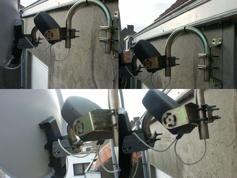

U96 Geplaatst: 4 januari 2004 Auteur Geplaatst: 4 januari 2004 Toch nog even een fotocompilatie van mijn schotelbevestiging. Ziet iemand er op eerste zicht iets verkeerds aan of niet ? Iemand die zich de ant and aardvark tekenfilms herinnert ? ---------> (bezoek mijn site via mijn profiel)
Gast Geplaatst: 4 januari 2004 Geplaatst: 4 januari 2004 Hallo, Ik zou eerst eens een andere muurbevestiging proberen, voor een vaste opstelling is dit wel een mooie beugel, maar voor draaibaar lijkt mij dit toch wat te onstabiel en moeilijk waterpas te zetten. Beugel zit volgens mij ook op zijn kop <img src="/ubbthreads/images/graemlins/kweetniet.gif" alt="" />. Ik zou voor dit type beugel gaan,en dan met een stuk buis van ongeveer 1 Meter,zie bijlage. Beugels zijn in diverse afmetingen te koop,maar koop niet te klein,je zal er toch bij moeten om de motor af te stellen! Groetjes Signum. <img src="/ubbthreads/images/graemlins/xyxthumbs.gif" alt="" />
trust Geplaatst: 4 januari 2004 Geplaatst: 4 januari 2004 Citaat: Beugel zit volgens mij ook op zijn kop Bedoel je de muurbeugel soms ? want die U-formige buis zit goed zo . Qua sterkte maakt het niet uit of ie zo of andersom zit , maar andersom kan ie wel vol regenen . Het verschil tussen theorie en praktijk is mijn uitdaging . Octagon SF8008 4K Edision Primo IP S2 Dr.HD F16 1.8 m ChannelMaster Offset in tuin 53º E - 45º W Jaeger SMR 1224 Usals met 5 Lnb wisselaar 2x Ka - Ku - C band Lin / Circ 1.2 m Echostar Offset aan schuur 53º E 34.5 W Twoteck Twinrotor met 3 Lnb wisselaar Ku - Ku low - Ka
U96 Geplaatst: 4 januari 2004 Auteur Geplaatst: 4 januari 2004 Inderdaad, en nu zitten de stekkers lekker droogvrij. Ik dacht al dat ik alles goed had gezet, heb de handleiding goed gevolgd wanneer ik eerste keer heb gemonteerd Iemand die zich de ant and aardvark tekenfilms herinnert ? ---------> (bezoek mijn site via mijn profiel)
Gast Geplaatst: 4 januari 2004 Geplaatst: 4 januari 2004 ooit van doorbuigen gehoort ?? zoals geschreven als dit al werkt zal het nooit lang stabiel zijn. de kromme beugel wordt hier maximaal belast een stevig windje en alles zakt iets door waardoor je alles weer opnieuw kan doen doe altijd de test ga er met je volle gewicht aan hangen. geef de opstelling geen krimp dan is hij bij 80 cm schotels storm bestendig
U96 Geplaatst: 4 januari 2004 Auteur Geplaatst: 4 januari 2004 Geef ook geen krimp. Ik heb er na de eerste montage zelfs op gezeten en deed niets. De schotel veranderd soms wel iets maar das miniem en dan regel je ietsje bij. Das niet zoveel werk. En ik kan er gemakkelijk bij om aan te werken. Is op platformpje en kan er supergoed bij. Heb schotel daar speciaal gemonteerd. Iemand die zich de ant and aardvark tekenfilms herinnert ? ---------> (bezoek mijn site via mijn profiel)
