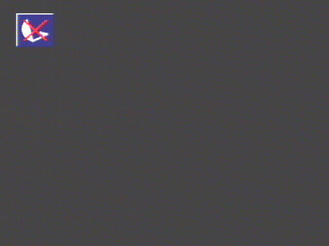

Gast Geplaatst: 5 januari 2004 Delen Geplaatst: 5 januari 2004 Hallo, ik heb hier een Nokia 9500S met settings van Satlook en DVB2000 No onem13G software bij elk willekeurige zender komt het schoteltje in beeld welk aangeeft geen signaal. Kabel en schotel zijn goed en geven op diverse andere ontv. wel gewoon signaal, moet dus in de software of instellingen zitten, wie weet uitgebreide uitleg, reset middels de 2 knopen heb ik al gedaan geen resultaat PMT aanpassen ook geen resultaat!!!!!!!!!! zelfs op BVN geen signaal, scannen van zenders gaat niet......geen signaal! Link naar reactie Delen op andere sites Meer opties om te delen...

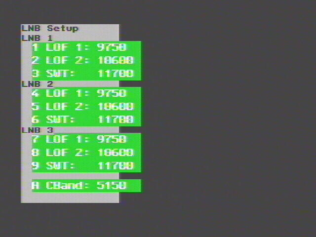

Gast Geplaatst: 5 januari 2004 Delen Geplaatst: 5 januari 2004 als ik naar beschrijving van de apparatuur kijk dan heb je 2 schotels en waarscijnlijk disecq bij satlook is astra disecq lnb 1 rest ku band disecq lnb 2 je hebt in het plaatje de instellingen voor een universele lnbf staan bij alle lnb's als je van een disecq switch gebruik maakt dan kijken in menu 9 9 = disecq menu 9 = burstmode off /on bij mij moet die voor de switch op off 7 = 22khz high bij universele lnbf moet ik ook weer instellen na een reset lukt het niet moet je even vertellen wat er aan schotel en schakelaars aan je nokia hangt groetjes krijn Link naar reactie Delen op andere sites Meer opties om te delen...

trust Geplaatst: 5 januari 2004 Delen Geplaatst: 5 januari 2004 Kijk deze ook nog maar na . Menu-8-1 LNB setup: LNB 1/2/3 LOF 1: 9750 LOF 2: 10600 SWT: 11700 Menu-8-2 LNB Control 1 diseqc 1..4 2/4/6/8 14/18V Polar Menu-9-A ( A is het knopje onder de 0 ) 1/2/3/4 LNB allemaal : OFF 5 -LT pos/pol/band 6 -COM: 38400 Baud Menu-9-5 4 -RGB out: ON 7 -LNB ext. ON 9 -LNB is normal Menu-9-9 0 -Bit 0:Band 1 -Bit 1: Pol 3 -Channel Mode 6 -Diseqc Adr: 10 7 -22KHz: Band 9 -Burstsmode off (Copyright Trust) <img src="/ubbthreads/images/graemlins/biggthumpup.gif" alt="" /> Niet al deze instellingen zijn van belang , maar hiermee werkt het bij mij prima. Vergeet niet als je de instellingen goed hebt staan , af te sluiten met Menu-9-A-A (Save Settings ) Het verschil tussen theorie en praktijk is mijn uitdaging . Octagon SF8008 4K Edision Primo IP S2 Dr.HD F16 1.8 m ChannelMaster Offset in tuin 53º E - 45º W Jaeger SMR 1224 Usals met 5 Lnb wisselaar 2x Ka - Ku - C band Lin / Circ 1.2 m Echostar Offset aan schuur 53º E 34.5 W Twoteck Twinrotor met 3 Lnb wisselaar Ku - Ku low - Ka Link naar reactie Delen op andere sites Meer opties om te delen...

Gast Geplaatst: 5 januari 2004 Delen Geplaatst: 5 januari 2004 gaat niet lukken alleen bijgaand beeld! heb inmiddels alles verandert, waar in het menu vind ik een signaal balk of in ieder geval iets waaraan ik signaal kan aflezen.???? Link naar reactie Delen op andere sites Meer opties om te delen...
