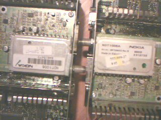

mr1200s Geplaatst: 18 januari 2004 Delen Geplaatst: 18 januari 2004 @metropar Je hebt gelijk. Ik had mij even vergist bij het intypen. De D-box met problemen heeft inderdaad een 1006 en mijn eigen 9500 zonder problemen een 1006a. Weet je of het mogelijk is de 1006 om te bouwen is naar een 1006a? Link naar reactie Delen op andere sites Meer opties om te delen...
metropar Geplaatst: 18 januari 2004 Delen Geplaatst: 18 januari 2004 ben bang dat het niet zal gaan heb er mij nog niet in verdiept maar je kan zo al zien dat de 1006a groter is dan de 1006 zal zeer waarschijnlijk meer inzitten aan componenten dus zal ombouw wel niet lukken gr metropar VU+ DUO met Blackhole 1.7.8 +hbbtv .dreambox7000,500plus,nokia 9500, nokia9600 ,dbox2 Link naar reactie Delen op andere sites Meer opties om te delen...
mr1200s Geplaatst: 18 januari 2004 Delen Geplaatst: 18 januari 2004 Zo ik het kan bekijken zijn ze wel evengroot. Volgens mij moet er nog een derde type zijn dat groter is. Kijk maar even naar de foto die ik gemaakt heb. Ik heb mijn 9500 en de D-box maar even met de ruggen tegen elkaar gezet. Link naar reactie Delen op andere sites Meer opties om te delen...
metropar Geplaatst: 18 januari 2004 Delen Geplaatst: 18 januari 2004 die zijn inderdaad even groot dus lukt het mischien wel je zal wel beide tuners er af moeten halen en kijken wat verschil is zijn mischien maar enkele componenten die anders zijn dacht eigelijk dat de 1006a wat langer was. maar heb er eigenlijk nooit speciaal op gelet of je moet een schema zien te krijgen van de 1006 en de 1006a dan moet het verschil ook te vinden zijn gr metropar VU+ DUO met Blackhole 1.7.8 +hbbtv .dreambox7000,500plus,nokia 9500, nokia9600 ,dbox2 Link naar reactie Delen op andere sites Meer opties om te delen...
