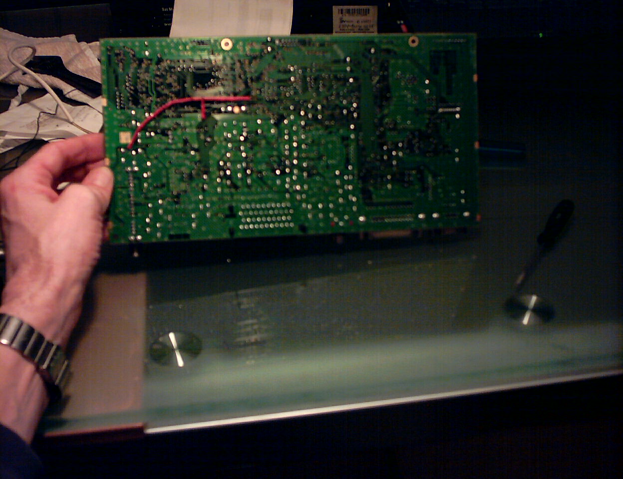

VREESWIJK Geplaatst: 13 januari 2004 Delen Geplaatst: 13 januari 2004 de fw draait hier goed de diodes zitten er in +- 1uur in ik heb de oude kanalen lijst er weer ingezet en de schotelinstellingen aangepast. het is nu wachten tot ik mijn motor binnen krijg. ps:Neem een stuk massief draad ipv snoer . De diodes zijn goed te isoleren met een krimpkous Eerste Strong 8000 en 8100 van NL & BE met : Motor sm3uni 28-12-03, : Spdif (AC3) 30-10-04, : 3x8 mb Flash 07-02-05 Link naar reactie Delen op andere sites Meer opties om te delen...
VREESWIJK Geplaatst: 13 januari 2004 Delen Geplaatst: 13 januari 2004 foto van print 8000 Eerste Strong 8000 en 8100 van NL & BE met : Motor sm3uni 28-12-03, : Spdif (AC3) 30-10-04, : 3x8 mb Flash 07-02-05 Link naar reactie Delen op andere sites Meer opties om te delen...
