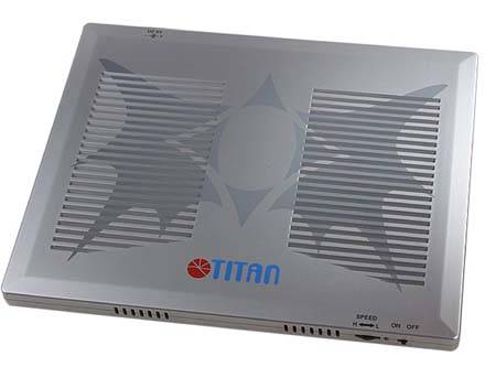

Ik heb een laptopkoeler onder mijn toppie staan.
Het maakt gebruik van een externe voeding en de toerental is
te regelen tussen 1900 en 2600 tpm.
heeft aan de voorkand een knopje om hem aan en uit te zetten.
dus te gebruiken wanneer nodig.
er zitten 4 fanntjes in....koelt super. (zie bijlage)
groetjes,
Satturk
TOPFIELD TF5500PVR 80 gig / dragoncam 4.1 Predator 3.68
