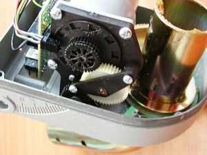

VREESWIJK Geplaatst: 1 februari 2004 Auteur Delen Geplaatst: 1 februari 2004 Na de wind van vannacht heeft de SM2D12 de ziel gegeven allen posities zijn verlopen en de speling op de as is dermate groot dat de ontvangst varieert tussen 24% en 68% Hier een inwendige foto van de SM2D12 Eerste Strong 8000 en 8100 van NL & BE met : Motor sm3uni 28-12-03, : Spdif (AC3) 30-10-04, : 3x8 mb Flash 07-02-05 Link naar reactie Delen op andere sites Meer opties om te delen...

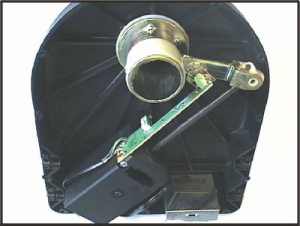

VREESWIJK Geplaatst: 1 februari 2004 Auteur Delen Geplaatst: 1 februari 2004 Tegen allen verwachtingen in deed de SM3UNI het nog wel naar de storm De test motor van Europese makelij heeft het ook niet gered Dit betekend dat ik weer overnieuw kan beginnen met het zoeken van een goede motor Hier een inwendige foto van de SM3UNI Eerste Strong 8000 en 8100 van NL & BE met : Motor sm3uni 28-12-03, : Spdif (AC3) 30-10-04, : 3x8 mb Flash 07-02-05 Link naar reactie Delen op andere sites Meer opties om te delen...
friendlyguy_100 Geplaatst: 2 februari 2004 Delen Geplaatst: 2 februari 2004 shit, en dat terwijl ik bijna bij de oosterburen zo'n ding besteld had. Vreeswijk; wat is het probleem, is dat het plastic, is het gewoon een fragiel spulleke. Dingen (zoals een tandwiel) wat we in NL gewoon na kunnen maken (van metaal/aluminium) zodat het beter tegen ons NL weer kan. Gewoon een vriedelijke gast, die ooit weer eens onder de 100kg zou willen gaan wegen. Dreambox 800 PVR, Triax 88cm Draaibaar (sg-2100a). (vroeger Strong-8000 en een Arrox Tiger-X) Link naar reactie Delen op andere sites Meer opties om te delen...

VREESWIJK Geplaatst: 2 februari 2004 Auteur Delen Geplaatst: 2 februari 2004 het was wel een storm die de motor sloopte hiermee wil ik zeggen dat de SM3UNI beter bestand was tegen de storm dan de SM2D12 volgende week maandag krijg ik weer een nieuwe motor om te testen deze heeft het voordeel dat ze zwenkhoek 70 oost en 70 west is inplaats van 40 oost 40 west tevens kan deze motor een grotere schotel hebben dus is ook sterker maar of deze op de fw werkt weet ik pas volgende week Eerste Strong 8000 en 8100 van NL & BE met : Motor sm3uni 28-12-03, : Spdif (AC3) 30-10-04, : 3x8 mb Flash 07-02-05 Link naar reactie Delen op andere sites Meer opties om te delen...
