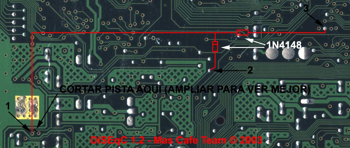

Gast Geplaatst: 15 februari 2004 Delen Geplaatst: 15 februari 2004 bedankt voor de pm. vraagje,waarom deze motor? wat is de reden,stroom verbruik ofzo? loopt die niet met een stab? 1.2 is toch voor de meeste motoren hetzelfde? Link naar reactie Delen op andere sites Meer opties om te delen...
VREESWIJK Geplaatst: 16 februari 2004 Auteur Delen Geplaatst: 16 februari 2004 apkay@ Het gecreëerde signaal is niet 100% gelijk aan het Standard 1.2 DiSEqC vandaar dat niet allen motoren werken. Tevens is het 1.2 signaal maar 105 ma terwijl de gangbare motoren 200ma gebruikt Eerste Strong 8000 en 8100 van NL & BE met : Motor sm3uni 28-12-03, : Spdif (AC3) 30-10-04, : 3x8 mb Flash 07-02-05 Link naar reactie Delen op andere sites Meer opties om te delen...

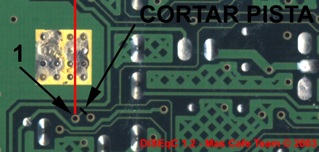

Skysurfer Geplaatst: 23 februari 2004 Delen Geplaatst: 23 februari 2004 Citaat: Op de tekening zie je dat er een lijn is weggekrast Nou, op die foto is dat echt niet goed te zien. Kan je een iets duidelijker tekening laten zien? Link naar reactie Delen op andere sites Meer opties om te delen...
VREESWIJK Geplaatst: 23 februari 2004 Auteur Delen Geplaatst: 23 februari 2004 hier heb je een grote foto Eerste Strong 8000 en 8100 van NL & BE met : Motor sm3uni 28-12-03, : Spdif (AC3) 30-10-04, : 3x8 mb Flash 07-02-05 Link naar reactie Delen op andere sites Meer opties om te delen...
Skysurfer Geplaatst: 23 februari 2004 Delen Geplaatst: 23 februari 2004 Dank je, da's beter. Ik wist dat deze foto's bestonden maar ik kon ze nergens meer vinden. Skysurfer Link naar reactie Delen op andere sites Meer opties om te delen...
Skysurfer Geplaatst: 24 februari 2004 Delen Geplaatst: 24 februari 2004 Nog één vraagje Vreeswijk: Ik zie op de foto ook niet goed wat gat 1, 2 en 3 zijn. Heb je daar ook nog een goede foto van? Alvast bedankt. Ik zei al dat ik die foto's eerder gezien heb maar ik weet niet meer waar. Je mag me ook de link daarnaartoe geven. Grtz. Skysurfer Link naar reactie Delen op andere sites Meer opties om te delen...
VREESWIJK Geplaatst: 24 februari 2004 Auteur Delen Geplaatst: 24 februari 2004 als het goed is zitten alle fotos in de map bij de fw Eerste Strong 8000 en 8100 van NL & BE met : Motor sm3uni 28-12-03, : Spdif (AC3) 30-10-04, : 3x8 mb Flash 07-02-05 Link naar reactie Delen op andere sites Meer opties om te delen...
Skysurfer Geplaatst: 25 februari 2004 Delen Geplaatst: 25 februari 2004 Je hebt gelijk. Stom! Niet op gelet! <img src="/ubbthreads/images/graemlins/blush.gif" alt="" /> Link naar reactie Delen op andere sites Meer opties om te delen...
