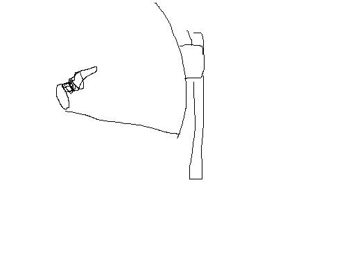

Nobody2050 Geplaatst: 29 januari 2004 Geplaatst: 29 januari 2004 Waarom een parapu'tje kopen. Met een beetje creativiteit gebruik je een hals van een limonadefles, heb ik ook gedaan en het werkt perfekt. <img src="/ubbthreads/images/graemlins/xyxthumbs.gif" alt="" /> Greetz Nobody2050===================================================VU+ Duo2, ZGemma Star H2H, Ferguson Ariva 102Mini.
hullie Geplaatst: 29 januari 2004 Geplaatst: 29 januari 2004 Hmmm?? Hoezo hals van een limonade fles?? Hoe werkt dat dan?
naitsirhc Geplaatst: 29 januari 2004 Geplaatst: 29 januari 2004 Gewoon een heeeeele grote, doorzichtige, limonadefles, over de schotel plaatsen <img src="/ubbthreads/images/graemlins/loldev.gif" alt="" /> Und TschjuB
Nobody2050 Geplaatst: 29 januari 2004 Geplaatst: 29 januari 2004 Je zaagt de dop eraf tot een diameter van ong. 4cm. Dan zaag je 15cm verderop de fles geheel door en maak een inkeping over de gehele lengte. Knip nu een ronding van onderuit naar boven toe en wikkel dit om de kop heen en tape dit vast. Is zo gepiept. Zie amateuristische tekening Greetz Nobody2050===================================================VU+ Duo2, ZGemma Star H2H, Ferguson Ariva 102Mini.
dtslife Geplaatst: 29 januari 2004 Geplaatst: 29 januari 2004 leuk idee ja die limonadefles,maar heb een dubbele kop erop zitten,zijn er wel van zulke grote flessen??? <img src="/ubbthreads/images/graemlins/laugh.gif" alt="" /> <img src="/ubbthreads/images/graemlins/laugh.gif" alt="" /> <img src="/ubbthreads/images/graemlins/laugh.gif" alt="" />
Nobody2050 Geplaatst: 29 januari 2004 Geplaatst: 29 januari 2004 Met twee moet het ook wel lukken. Greetz Nobody2050===================================================VU+ Duo2, ZGemma Star H2H, Ferguson Ariva 102Mini.
