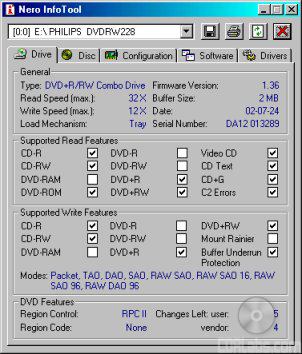

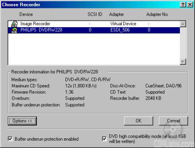

Gast Geplaatst: 9 februari 2004 Geplaatst: 9 februari 2004 Ik ben ook nog even gaan gogolen voor je en heb het volgende gevonden....: [afbeelding]http://www.cdrlabs.com/reviews/images-view.php3?imageid=2790[/afbeelding] Hier zie je in Nero welke firmware versie je speler heeft (in dit geval de 1.36 van de officiele Philips site. Er is dus ook een regiovrije 1.36 RPC1 versie te vinden op het net). [afbeelding]http://www.cdrlabs.com/reviews/images-view.php3?imageid=2792[/afbeelding] En hier zie je de status in Nero over de rest van de regio gegevens. Ook staat hier het aantal nog te gebruiken "regio switches" Kijk even wat daar bij jou staat.... Let op ; de officiele software wordt natuurlijk wel door Philips ondersteund maar die 1.36 rpc1 patch niet officieel. Het upgraden van Firmware is natuurlijk altijd tricky en geschied voor eigen risico. Ik doe meestal niet moeilijk en ram het er gewoon in. Mocht het onverhoopt fout gaan doe ik net of mijn neus bloed en ga met de spullen retour richting leverancier "Hij doet't niet meer" .... (binnen de garantie termijn!) (ik zie nu dat de afbeeldingen niet weergegeven worden en zal proberen om ze te linken en als bijlage te zetten).... Bron : CDRLABS.COM

Gast Geplaatst: 10 februari 2004 Geplaatst: 10 februari 2004 Maar wat staat er nu bij de (tweede afbeelding) region changes left ??
