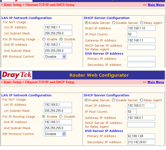

Dus wat moet ik veranderen dan???

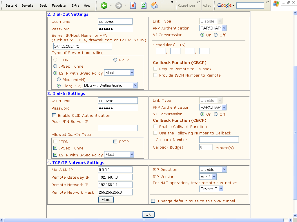

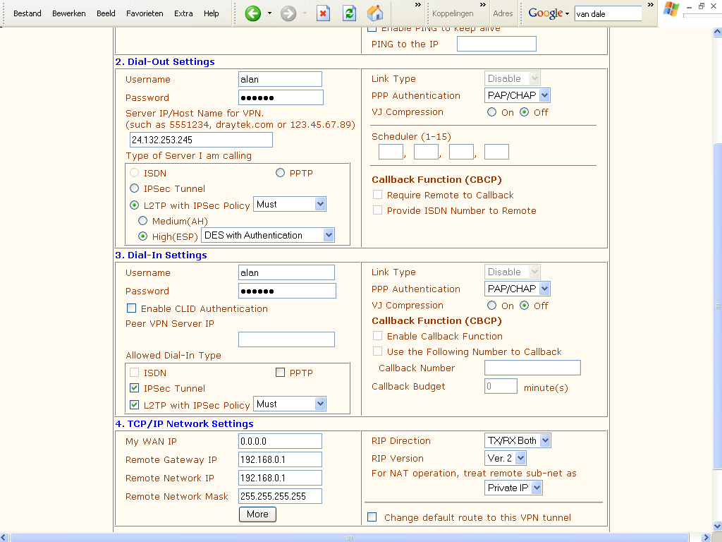

Hier een bijlage van mijn settings in de vigor.
Bij tcp/ip setting staat de ene for ip routing usage op disable en de andere niet?
en bij RIP detection rechtsonder in de vpn screen staat de ene op rx/tx-both terwijl de ander op disable staat
Of had je daar al mee gespeeld?
Mischien dat ze ff van de stroom afhalen ook kan helpen want routers willen wel eens wazig gaan doen na teveel configuratie wijzingen
daar had ik inderdaad al mee gespeeld.
Als ik ze aan of uit zet dat maakt niets uit.
Er is iets veranderd door die static route waardoor ze elkaars computers niet kunnen zien.
Ze zouden gewoon in mijn netwerkomgeving moeten staan

The remote gateway hoeft je niet in te vullen nog sterker weg met dat ding vul maar gewoon 0.0.0.0 in.
Ik zou eerst eens testen zonder L2tp with Ipsec (vinkje mag blijven staan, waarde op none) ik bedoel dus gwoon ff lekker pptp.
En die encryptie ff uit en zorgen dat ze beide dezelfde firmware hebben.
En je moet ook je PPP general setup opzetten met pptp want de Dhcp server is voor lokal lan gebruik en de vpn ip's komen uit de ppp general.
