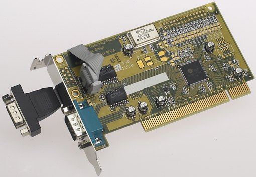

Gast Geplaatst: 14 februari 2004 Geplaatst: 14 februari 2004 Compoort Hallo board vriende Ik heb een probleempje. Namelijk ik heb allebei de compoorten van mijn computer stuk.Dus Compoort 1 en Compoort 2 En nu is mijn vraag zijn er ook insteekkaarten met compoorten te koop.En zijn die duur.want ik ben niet zo dik bij kas met mijn pensioentje.Want ik kan nu geen settingslijst in mijn receiver zetten.En als ze er zijn zou ik graag weten hoe de naam van zon precies is. Graag een antwoordje. Peter uit Delfzijl
wammeswaggel Geplaatst: 14 februari 2004 Geplaatst: 14 februari 2004 Com-poorten zijn iets anders dan USB-poorten. Er zijn idd insteekkaartjes te koop, maar dan wel PCI. USB-kaartje kost iets van 15€. Mvg, wammes. Ik lees veel dus ik hoef niet veel te posten.
toeter Geplaatst: 14 februari 2004 Geplaatst: 14 februari 2004 hallo peter er zijn inderdaad ook losse compoortkaartjes dit zijn echter al wel oude kaartjes en daarvoor moet je nog wel over een isa slot op je moederboard beschikken want volgens mij zijn ze er niet in pci uitvoering , de kaartjes heten gewoon i/o kaartjes er zit ook een fd en hd controller op maar die kan je gewoon uitschakelen en je moet er vast niet meer dan ongeveer 10 euro voor betalen , kijk eens op een computerbeurs , daar liggen ze vaak nog wel in de knakenbak <img src="/ubbthreads/images/graemlins/biggthumpup.gif" alt="" /> groeten erik

Pa senior Geplaatst: 14 februari 2004 Geplaatst: 14 februari 2004 Citaat: want volgens mij zijn ze er niet in pci uitvoering Ja hoor die zijn er wel.

Ome Merde Geplaatst: 15 februari 2004 Geplaatst: 15 februari 2004 die zijn er plenty, in alle soort en en maten (prijsklassen). persoonlijk zou ik er niet meer dan € 10,- voor geven aangezien er bijna geen electronica op zit e.d probleem is vaak dat je deze poort(en) als com5 en com6 aanstuurt, de wat oudere programma's zien deze poorten niet. weet je zeker dat je on-board poorten stuk zijn ? staan ze niet uit in de bios, zoals hierboven al werd gevraagd ? of zitten de kabels niet los (of andersom) op het mainboard ? ik kan me niet voorstellen dat beide com-poorten de geest hebben gegeven, of het moet wel een heeeele oude computer zijn <img src="/ubbthreads/images/graemlins/smile.gif" alt="" /> merDe deze ruimte is te huur
