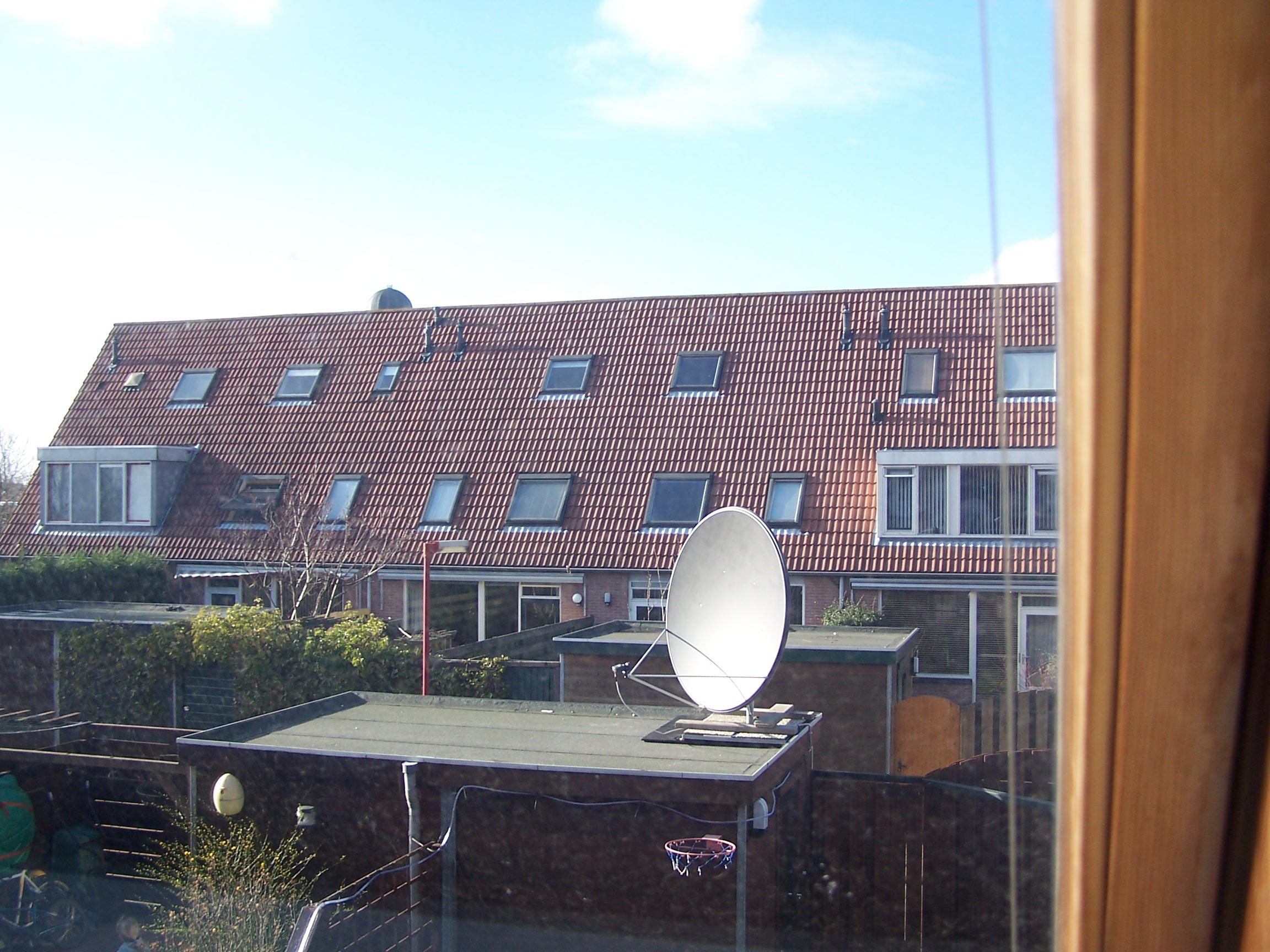

welke feed horn wordt er gebruikt?
Ik sta versteld van het signaal wat jij binnenkrijgt.
heb je evt een foto van jou opstelling.

ik zal binnenkort eens een plaatje schieten.Overigens zie ik op jouw foto dat de installatie op een schuin vlak staat.Ongetwijfeld heb je een en ander waterpas afgesteld.Toch kan ik me voorstellen dat de zwaartekracht bij een zware opstelling op een lichte en schuine ondergrond een rol kan gaan spelen bij het beschrijven van de ideale boog; te meer daar Amos juist iets boven die ideale boog "hangt".

Ik vermoed dat de schotel van pietsky niet draaibaar is
en dan is waterpas enzovoort niet meer zo van belang.
Zelf schat ik zo dat de schotel wel op een plat vlak staat
maar daar zullen we van pietsky wel meer over horen <img src="/ubbthreads/images/graemlins/biggthumpup.gif" alt="" />
Weet je overigens zeker dat Amos niet de Clark-belt volgt?

Inderdaad staat op plat vlak en waterpas,
na veel gezoek en gebel ben ik achter fabrikant van schotel gekomen is een archsat, heb een andere ontvanger geprobeerd en ontvang volgens deze ontvanger meer signaal maar dit is in werkelijkheid niet zo, dus signaal level per ontvanger scheelt ook weer.
Heb bij plaatselijke sat boer iemand gesproken welke een gregorian schotel heeft staan en alles ontvangt van 48 oost tot 58 west, maar 1 niet.
Ja juist de Amos hij heeft netjes hier over teruggebeld.
dus hoe westelijker hoe slechter het signaal klopt exact.
Alleen blijft nog het geval alkmaar waar ik vreemd naar kijk, is verder weg en beter signaal.
