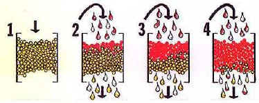

Gast Geplaatst: 29 februari 2004 Delen Geplaatst: 29 februari 2004 Het enige apparaat dat water echt kalkvrij maakt is een ionenwisselaar, dit is een buis of vat dat gevuld is met een kunstharskorrel, deze korrel bind alle kalk en eventuele bio-organismen, het water wordt hierdoor ontdaan van ongerechtigheden. Het nadeel van dit zachte water is dat het met weinig zeep erg gaat schuimen. [color:"red"]dokumentatie[/color] kun je vinden op internet: zoekopdracht ionenwisselaar. Ik ben jarenlang stoommachinist geweest en met water ontharding gewerkt, dus wel een beeeetje ervaring. <img src="/ubbthreads/images/graemlins/xyxthumbs.gif" alt="" /> De hardheid van water wordt veroorzaakt door bepaalde daarin opgeloste zouten. Dit zijn met name Calcium (Ca2+), Magnesium (Mg2+) en Waterstofcarbonaat (HCO3-). In normaal spraakgebruik heeft men het over “kalk” in het water en heeft men last van kalkaanslag aan leidingen en apparatuur. Bij veel toepassingen zoals bij de bereiding van drinkwater, brouwerij- en frisdrankwater, maar ook bij koel-en ketelvoedingswaterbehandeling is de hardheid van het water van belang. <img src="/ubbthreads/images/graemlins/lezen.gif" alt="" /> Link naar reactie Delen op andere sites Meer opties om te delen...
Moderator Matchless Geplaatst: 29 februari 2004 Moderator Delen Geplaatst: 29 februari 2004 yep..gelijk heb je boots.een ionenwisselaar of een osmose installatie zijn de enige(maar ook de duurste)methodes om kalk uit het water te krijgen.Of je moet met zuren gaan werken.immers basisch en zuur samen geeft een neutrale vloeistof(mits de vrhoudingen goed kloppen). Een smartphone is een hulpmiddel, geen levensstijl Kijk rond IN de wereld in plaats van voorover gebogen NAAR de wereld. Link naar reactie Delen op andere sites Meer opties om te delen...
Gast Geplaatst: 29 februari 2004 Delen Geplaatst: 29 februari 2004 In principe kun je zelf zo'n ionenwisselaar maken van een pvc buis, de buis vullen met kunstharskorrel de voor en achterkant van de buis met een pvc cap afsluiten, uiteraard moet de voor en achterkant (cap) voorzien zijn van een passende aansluiting voor de wasmachine cq vaatwasser. Deze buis zo dicht mogelijk bij de apparaten plaatsen. Je kunt met indicatoren papier zo nu en dan controleren of het water nog goed is. Is dit niet het geval dan moet het geregenareerd worden. Dat doe je met zout, je doet een hoeveelheid zout in de ionenwisselaar aan de instroom kant en laat het langzaam doorspoelen. Proef zo nu en dan of het zout uit het water is. De zaak weer aansluiten en je hebt weer zacht water. <img src="/ubbthreads/images/graemlins/xyxthumbs.gif" alt="" /> Link naar reactie Delen op andere sites Meer opties om te delen...
