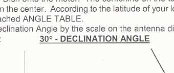

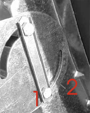

ronaldsl Geplaatst: 15 maart 2004 Geplaatst: 15 maart 2004 Wie kan er helpen ? Ik ben nu al een week bezig met het goed uitrichten, echter het wil niet lukken. Ik heb een Gibertini 85 cm schotel en een Moteck SG-2100. Ik woon in Leeuwarden, dus LAT = 53.2005 en LONG is 5.7784. Motor zet ik op 53. Volgens boekje van de SG-2100 moet ik de schotel dan afstellen op 30 - (minus) 7.552 = 22.448 graden. De schotel hangt dan bijna 20 a 25 graden achterover ???? Als ik scan op sats dan krijg ik service NOT found Bij de Gibertine schotel zit een soort U vormig balkje met een pijltje. Er staan echter ook (maat)streepjes op de beugel op de schotel zelf. Welke moet ik nu gebruiken ??? Als het niet duidelijk is, wil ik wel even een foto maken. Wie O wie weet er meer ? Bedankt, ronald

ronaldsl Geplaatst: 16 maart 2004 Auteur Geplaatst: 16 maart 2004 Bedankt allemaal voor de tips. ECHTER mijn probleem op dit moment is waar en hoe instellen op de gibertini schotel. Zoals al geschreven kan ik twee maatverdelingen gebruiken. Ik zal vanavond wel even (proberen) een foto te plaatsen. En er wordt gesproken van 40 - declinatie, in het boekje staat toch echt 30 !! ronald
Big fellow Geplaatst: 16 maart 2004 Geplaatst: 16 maart 2004 @ronaldsl; Ik heb nu het boekje van mijn SG2100, en op pagina 2 staat alles uitgelegt.. Hier staat o.a. "Set the Declination Angle by the scale on the antenna dish. The reading on the Dish scale should be: 40°-DECLINATION ANGLE " Maar ok dan, op z'n nederlands: ( Er vanuit gaande dat de motor op nul staat ) Hang de motor op onder hoek van 37° ( Aan een kant van de beugel staat deze hoek, de "Elevation", en aan de andere kant staat de Latitude. ) Je kan ook op de latitude schaal kijken en je motor dan op 53° instellen. Dit komt overeen met elkaar... Stel je schotel in op een elevatie van 40-7.5 = 32.5° . Monteer de schotel precies in lijn met de twee "strepen" op de as van de motor. ( Zien eruit als giet lijnen.. ) Ik heb zelf eerst alles op de grond aan elkaar gebout, en daarna het op de steun aan de muur gemonteerd... Als je nu alles ophangt, en losjes vast maakt aan de beugel, het moet wel vast zitten, maar nog wel een beetje draaibaar zijn over de muurbeugel, dan stel je je ontvanger in op een FTA op sirius. Dan draai je je combinatie totdat je signaal krijgt op dit kanaal. Probeer dit te "pieken", en zet dan alles goed vast. Mocht het signaal minder worden tijdens het vastdraaien ( wat heel goed mogelijk is ) probeer dan door de beugel niet geheel symetrisch vast te zetten een maximaal signaal te verkrijgen. Als alles vast zit, dan moet je een klein beetje aan je schotel trekken ( naar beneden toe ) en kijken of je signaal beter wordt, doe dit ook door de schotel naar boven te duwen. Helpt het om je schotel wat omhoog of omlaag te duwen, verstel dan de schotel op de motor. ( Dus niet de motor aan de muurbeugel ). Probeer alle satellieten te vinden, en probeer in de verst zichtbare satellieten dezelfde truuk met het op en neer bewegen van de schotel. Mocht dit verschil ( in positieve zin ) uitmaken, kijk dan eens op deze site . ( Gevonden in het sticky topic van Zeeman in dit forum..... ) Suc6 ermee! Big fellow “Success is not final, failure is not fatal: it is the courage to continue that counts.” ~ Winston Churchill

ronaldsl Geplaatst: 16 maart 2004 Auteur Geplaatst: 16 maart 2004 Ik heb even een foto genomen. Je ziet een soort U balkje met aan onder EN bovenkant een soort pijl. (nr 1) Moet deze nu het aantal graden aanwijzen of juist het streepje bij nummer 2 ??? Iets anders voor big fellow, in MIJN boekje van de SG-2100 op pagina 2 staat toch echt 30 graden - ???? Zal kijken of het lukt om de foto's erbij te plaatsen, zoniet stuur dan even een berichtje, dan kan ik ze even mailen. Elke hulp is natuurlijk weer zeer welkom ! ronald PS ik log morgenvroeg pas weer in....

Big fellow Geplaatst: 16 maart 2004 Geplaatst: 16 maart 2004 @ronaldsl; Ik ken deze specifieke schotel niet uit eigen ervaring.. Op je foto kan ik echter weinig zien. Ik gok erop dat je de onderste "pijl" moet gebruiken om de declination angle in te stellen, dus de 40-7.5=32.5° ... Ik denk dat jouw handleiding misschien wel een drukfout bevat.. Probeer het dus eens met 32.5° op de onderste pijl... En dan het verhaal van eerder volgen... Suc6. Big fellow PS Bij mij staat op pagina 3 dezelfde formule voor de declination angle.. Bij jou ook??? “Success is not final, failure is not fatal: it is the courage to continue that counts.” ~ Winston Churchill
